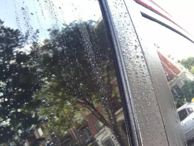

我在左前排车窗,使用喷雾式的十几元德国雨敌,后排车窗用于对比。

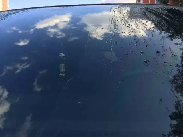

在前风挡的右侧,使用涂抹式的三十几元国产雨敌,左侧用于对比。

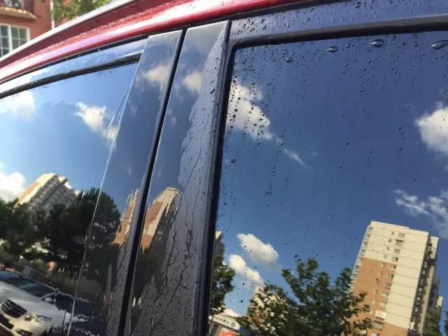

在右前排车窗,使用涂抹式的五十几元日本雨敌,后排车窗用于对比。

首先看左前排的车窗,水果然聚集成一滴一滴的,很整齐。
再看前风挡,也是如此,由于斜面上水已经滑落了不少,所以水滴较大,但是明显看到左侧没有使用雨敌的部分呈水帘状。
最后看右前排车窗,也是同样的效果,呈水滴状分布,后排玻璃上的水呈水帘状。

仍然先测试左前排车窗,效果明显,水珠很轻易被吹散开,而后排车窗的水滴怎么吹也纹丝不动。
接下来吹前风挡,右侧的水珠同样很轻易地被吹开,左侧的水帘保持原样。
最后吹右前排车窗,完全同样地效果,水珠瞬间被吹散,而后排车窗的水帘只吹开了一小块儿。
