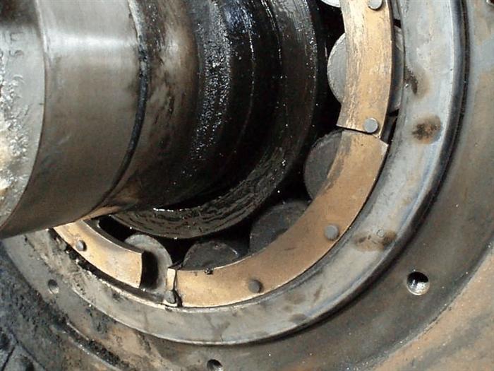

首先我们要先了解造成电池耗电快、跑不远的情况都有哪些。其一是轴承出现损坏。
电动车的电机轴承每天承担车轮转动的工作,按道理说,它需要保养维护,但由于电动车作为比较便宜的交通工具,只要不出现故障,一般不会有保养的习惯,通常来说,在质量合格、润滑度足够的情况下,轴承可以用3到5年,但如果品质不过关,或使用不得当导致进水,就会提前出现故障。而轴承出现损坏的话,车轮转动的时候就会出现异响,原因是里面的钢珠和保珠器因为长期磨损,导致了故障,从而加大了电动车的行驶阻力,自然会更加耗电,车轮续航也会下降。那么对于此,轴承出现问题,很多商家会直接更换整个电机,但更换个电机需要几百元,成本比较高,很不划算,而更换轴承也只是需要几十元就能解决,当然会选择后者,只不过,更换轴承属于费时费力赚钱少的修复方式,需要车主和修车师傅多沟通、协商。

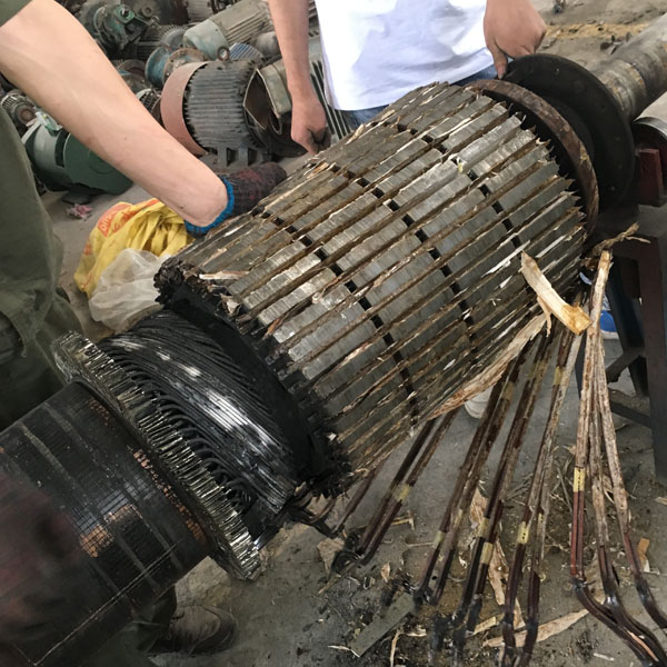

第二个原因也是导致电池不行的主要原因--电机老化。电机老化是很多车主都不想见到的故障,电机作为电动车重要的三大件之一,它的功能是用来驱动车轮,是影响电池耗不耗电,续航高不高的重要装置,而它也是成本比较高的零部件,但一般采用的是博世电机、金宇等品牌电机,一般不会在2、3年出现故障。如果电机出现问题,用户会感觉转动比较沉,很费力,电机在运行时,内部会有机械碰撞或噪音。电机的常见问题就是胶体烧化或生锈,这样的情况可以通过砂纸打磨,解决转动异常的问题,但如果电机已经出现电机磁场变化,这个时候维修就显得徒劳,只能让维修师傅更换新电机。对此你明白了吗?
