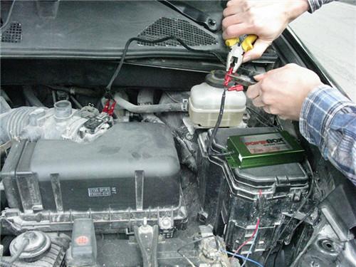

丰田 Highlander汉兰达是丰田旗下的一款中大型SUV,自上市以来,因为其霸气的外观,宽大的车身,舒适的驾驶感受得到了用户的认可和青睐。车主由于对它动力很不满意,想加装外挂电脑来挖掘车子潜在的动力和扭矩。所以车主前两天在我们淘宝官网购买了产品,由于自己缺乏安装工具和仪器,昨天特意过来给专业技术员安装,不多说,先上图。

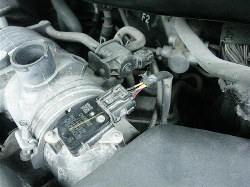

等车冷却一会,技术员打开车头盖,寻找外挂电脑的安装位置,由于技术员比较娴熟,很快就可以确定锁定要安装的位置。然后用万用表测量传感器每根线的电压。

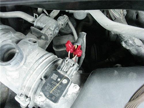

技术员确定要搭接的两根线,接着用产品的专用卡扣把电脑搭接上去,整个过程看似很简单,费时大概20-30分钟左右,想要改装的朋友,也可以尝试一下自己动手,一切都会很明朗的。
安装完成了,由于ECU外挂电脑要和原车的ECU有一段磨合期,建议按正常行程试开3天左右就可以感觉效果出来。外挂电脑在原车的基础上提升10-15%的动力和扭矩,改善换挡和发动机抖动等方面的,针对不同排量的车都有不同的版本。安装简单易懂,不影响年检,不影响保修,即拆即用,简直就是经济实惠又高大上!
