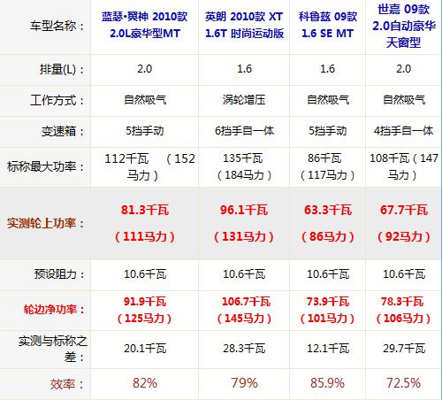

传动系统(传动效率)与油耗之间的关系
提到传动效率与油耗之间的关系,我们肯定绕不开这两个参数:也就是“轮上功率”与“轮上扭矩”
为什么搞出这么多“轮上”来?因为受到传动损耗、电机,压缩机损耗、环境因素损耗后的实际动力,其实与我们参数表上的发动机参数还是有一定差距的,尤其是传动效率方面至关重要,所以我们看一台车的真实动力,不仅仅要看它的发动机参数,更要了解到它的变速箱、传动效率如何,与动力相辅相成的油耗自然也是这个道理。
拿几台车型对比一下
从图中可以看出,两台搭载5速手动变速箱的车型传动效率最高,分别的达到了82%和85.9%,大家口口相传的手动挡省油也就是这个道理,而6AT的英朗则稍微差一点,垫底的是搭载4AT变速箱的雪铁龙世嘉,刨除调教因素不说,自动挡还是推荐大家买档位比较多,不管是平顺性、经济性一般都要优于低档位变速箱。
