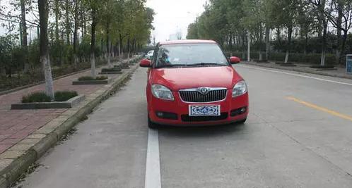

中国的汽车驾驶室在左边,所以司机对左边的情况最好把握。 所以请记住第一条大原则: 1、你在行驶中,应该有意识的靠左,因为大部分人的右边是很难把握的,一般的城市道路宽度在3.5米左右,下面以斯柯达晶锐为例,斯柯达晶锐的车宽在1.6米,508的车宽在1.8米,就以1.8米为标准,3.5-1.8=1.7米,所以靠左边的距离在0.6-0.8米是合适的。 找个有中线的道路,把你的车放置在距离中线60cm的位置,如图所示:
在驾驶室内往外看,找到中线的延长线和自己车相交的那个点,当你行驶过程中,中线和车始终相交在同一个点时,说明你的车和左线的距离是相同的。
如果这个交点偏左,说明你距离左线的距离超过了60cm,反之,如果交点偏右,那就说明你距离左线的距离小于60cm。
在新手一开始练习的时候,就得有意识的让那个点尽量保持在同样的位置。一开始可能慢一点,慢慢习惯过后,速度就能操控自如了。 这项练习是解决新手无意识的骑线,或者不走直线的问题。
整体效果如下,当你始终让左线的延长线和车相交在用一个点的时候,那么你距离左线的距离,就始终保持在合理的60cm。

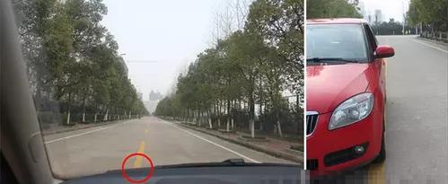

左轮比右轮要好寻找,非常简单,坐进驾驶室内,你左腿的位置,就是左轮的位置。 所以当有障碍物的时候,只要左腿正对着障碍物的左沿,就能骑过去。 我们还是来压线感受一下 :
当左轮压线的时候,线的延长线和车的交点处在这个位置,坐进去来一个直观感受
整体效果如下 :

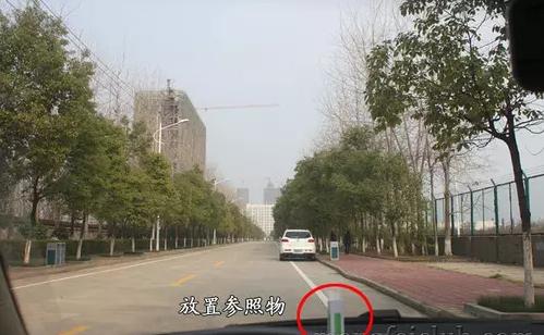

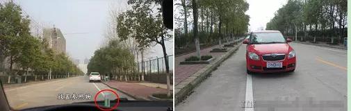

下面看看右轮的位置,右轮的位置比左轮难掌握,必须依靠压线找点的方法。 先让车车的右轮压在一根线上,如图所示:
关键的地方来了,此时保持正常坐姿,向外望去,实线的延长线和车内部有一个交点,放置一个参照物(梦飞放了个U盘),记住这个点。
把车开走,然后依靠这个点位,重新来压实线,反复几次,直到能准确压线为止,这就能找到右轮位置的感觉了。
这么做的目的是为了让你知道车右轮的位置,知道了左轮和右轮的位置,就知道了自己的车宽!
整体效果如下:

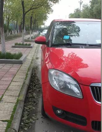

对于右边来说,还有个问题,我们如何能把车完美的停在距离马路牙子旁边,既不会距离太远被其它车剐蹭又不会距离太近剐蹭到轮毂的位置呢。 同样使用看点的方法,先把车停好,如图所示:
保持正常坐姿,向外望去,马路牙子的延长线和车内部有一个交点,放置一个参照物或者在车上找一个点作为参考物,我的点,恰好在雨刮器的凸起处。
找到了这个点后,离开重新停回原来的位置,在慢慢靠近马路牙子的过程中,只要让这个点和马路牙子重合,爱车距离路边的距离就刚刚好。 如果这个点在马路牙子的左侧,说明爱车距离马路牙子的距离大于30cm,如果这个点在马路牙子的右侧,那就会剐蹭轮毂!
