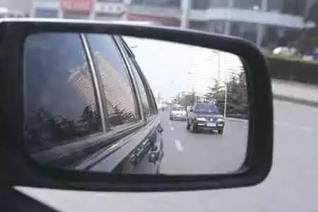

后视镜判断后车距离:
1、后车影占后视镜全部时,车距约3米;
2、后车影占后视镜三分之二时,车距约5米;
3、后车影占后视镜二分之一时,车距约9米;
