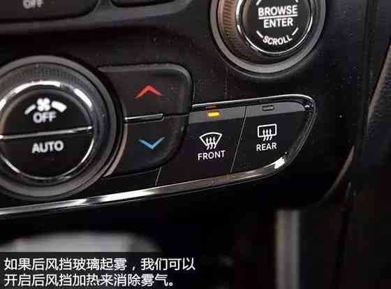

起雾有两个条件,一个是湿度过高:在空气湿度一定的情况下,车窗温度低于露点温度时,就会在车窗表面形成结露,这也就是我们经常看到的前风挡起雾现象。一个是温度过低:在车窗两侧出现一定的温差,温度低的表面水分的饱和蒸汽压低于周围环境的蒸汽压时,水汽就向玻璃表面聚集,以微小的水珠形式渗析出来而形成雾汽。
除了上述介绍的除雾方法,还有就是用喷涂防雾剂等预防法。将少许除雾剂喷于汽车玻璃窗上,再擦拭干净,即可除去玻璃窗上的污垢、斑痕。在擦亮玻璃的同时,在玻璃上形成一薄层透明的保护膜,它可以有效地防止水汽在玻璃上的凝结而形成的雾层,特别适用于寒冷的冬天。可以替代防雾剂还有洗洁精,肥皂水、甘油、酒精或盐水等待晾干后再用麂皮或柔软的干布擦净多余纤维,它能在几天之内保证车玻璃不会蒙上雾气。古人有句成语说得好:学以致用各位车主们赶快学起来去试试吧!
