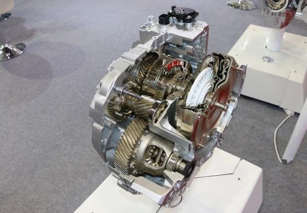

适合中国人的一款变速箱
在中国,自动变速器行业也在飞速发展,2017上海车展上,我们看到了首款自主品牌自主研发的6AT变速箱,使用超长行程变矩器,线性比例电磁阀,低拖曳摩擦技术,极大的提高传动效率,可以有效降低燃油消耗,弥补了传统AT变速箱油耗高的固有缺陷。在最大扭矩下各挡平均传动效率不低于94%,空挡损失低于11NM,目标车型油耗NEDC工况小于6.2L/100km,整车换挡质量评价不低于7+。
这台变速箱来自于哈尔滨东安汽车发动机制造有限公司(DAE),开发目标主要依据国外先进主流技术及未来10年内技术发展趋势而设定,着重改善效率,相比国内外主流产品,动力损耗更少,传动效率更高,更适于我国驾驶环境。
