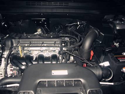

ECU CHIP TUNING是一款自适应的外挂电脑,两线搭接在进气温度传感器上,无需拆解任何部件,不改变发动机结构,也无年审等问题。

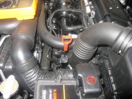

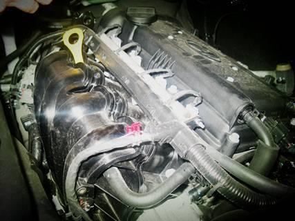

新款悦动的进气温度传感器位于发动机下方,用万用表分别测量各个传感器电压值,记录校对后,确定进气温度信号线后开始安装。
由于传感器位置在发动机下方,不便安装,所以顺延线路到上方,安装在线路交汇处。

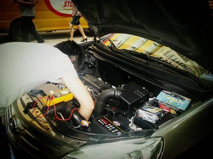

用专用搭接线路的搭线卡扣扣在信号线和搭铁线上,连上延长线和外挂电脑,并将电脑固定在一个温度较低的地方便可。
