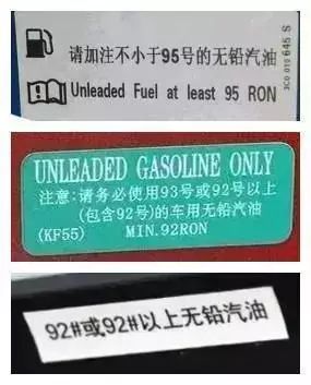

普通燃油标注
大部分车企对于燃油标号的标注十分明确,例如这几种,明确表明了可以加注的汽油标号,同时附上一个推荐标号,这种我们最好是加推荐的标号。
少部分燃油标注
也有小部分车企的燃油标号写了和没写一样,全是废话,例如这几种,不小于XX号或大于XX号的汽油。这种毫无意义的说明,只能让车主纠结自己到底该加哪一种?虽然车企没写明白,但小编告诉大家遇到这种标注方式,按照最低的标号加就行了。

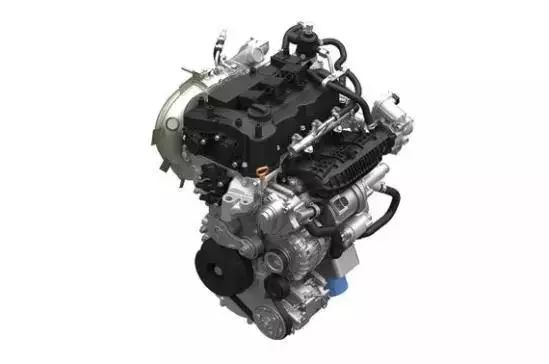

对于那些大部分使用说明书没有另外说明的,我们在选择汽油标号时可以遵照这几点规律:
1.普通的自然吸气、单点或多点喷射的,压缩比低于10.5:1的,加92号即可;压缩比高于10.5:1的,则加95号。
2.使用缸内直喷的自吸发动机,一般要加95号油,例如马自达的创驰蓝天系列发动机、 本田的地球梦系列发动机。
3.增压发动机,不论发动机的压缩比是多少,一般都要求加95号,极个别的要求加98号油。

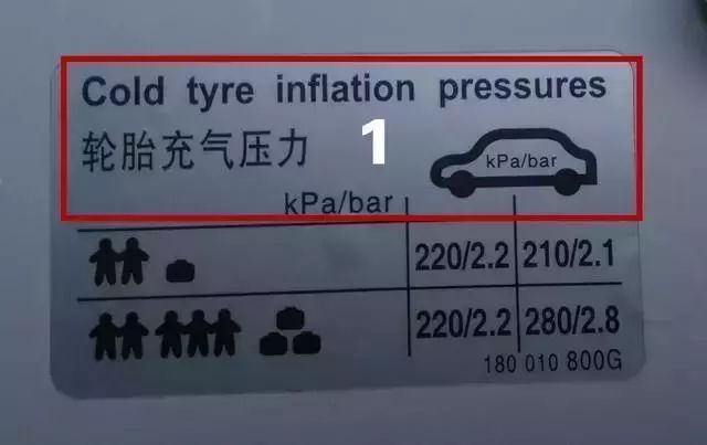

油箱盖中下面部分标注的是轮胎气压,其中1表示的是轮胎充气压力说明。表明这是轮胎冷态下的压力,并且这个数据冬季和夏季都适用。汽车高速行驶后轮胎的压力会升高,一般比轮胎在冷态时的压力高0.2~0.3MPa,不过这种情况无需担心,更不要给热态下的轮胎放气,那样会损坏轮胎。

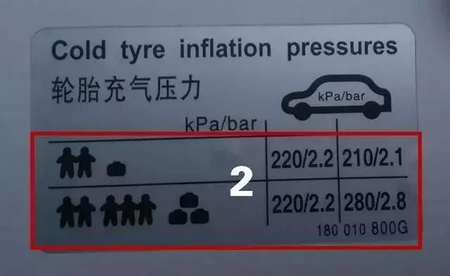

2表示的是轮胎的压力要随着汽车负荷的变化而调整。例如下图中,第一行是两个人+一个行李箱,这时前轮的压力是2.2bar,后轮是2.1bar;第二行则是五个人+三个行李箱,这种满载状态下这前轮的压力为2.2bar,后轮2.8bar。

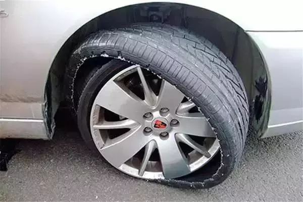

轮胎压力高和轮胎压力低哪一个更容易爆胎呢?
当轮胎胎压过高时,轮胎胎体的弹性会明显下降,轮胎受到猛烈冲击后很容易爆胎,这种情况不少人都知道,所以大家都不自觉的以为胎压高更容易爆,其实并不是。
胎压过低更容易爆胎
相比胎压过高,胎压过低更加容易导致爆胎。因为车身的重量是依靠胎压来支撑的,如果胎压过低,则会导致轮胎侧壁屈曲过度而产生褶皱,若长期低胎压行驶就会导致橡胶和胎体帘布层不断剥离,直至轮胎侧壁完全裂开。

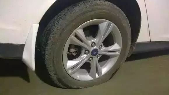

胎压过低导致胎温过高,更容易爆胎
轮胎亏气越严重,胎温升高幅度就越大;轮胎的扁平比越大(即轮胎越厚),胎温上升速度及幅度也越高。持续的高热会严重破坏亏气轮胎的内部结构(胎体帘子布和橡胶剥离),造成轮胎强度严重下降,继续行驶最终只会导致爆胎。
所以车主们切记,对轮胎这四个“元气满满”的家伙,宁可充满气也不可亏气。
