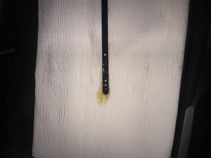

第一次升级换管子是3月9日,弄完后依然机油增多,然后多了一个动力不足,油耗增加的毛病,原来我正常加350块油可以跑450公里,现在400公里。然后昨天25号再次去升级,一开始不承认换机油,在我强烈要求吵了一顿的情况下进行了换机油和再次升级,今天26号,换机油后跑了约100公里,在发动机静止2小时以上后再次观察油尺,发现问题依然存在,机油增多明显。我现在觉得这个问题根本不是靠现在的方案就能解决。
换完机油后跑了约100公里后,机油已经到了小方格上面,后面继续观察
25号换机油后的刻度,是在小方格的中间。

我的做完保养才跑了100多公里机油已经超过上边的那个圆孔还多5-6毫米
