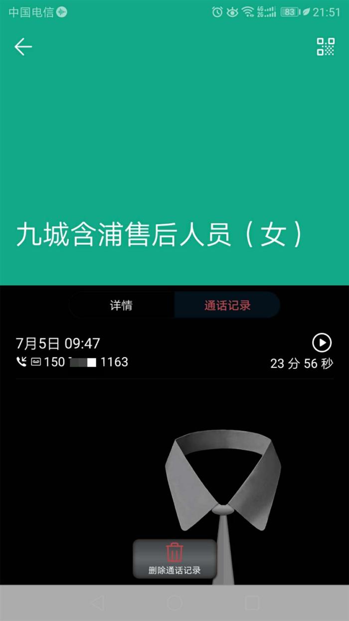

经本人采取车质网投诉,7月5日4s店售后人员150XXXX1163在与本人就投诉问题沟通时(见图5通话录音
),在长达23分钟通话中仍然罔顾事实真相和确凿证据,面对车主要求再次更换发动机并给予合理补偿的诉求,仍未给出解决问题的诚恳态度和有效措施,只要求车主来回做里程测试,7月8日广汽菲克回访中心在与车主沟通时针对诉求时(见图6通话录音
