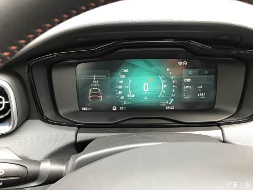

再上张更牛逼的图,不知道坛里有没有遇到这个情况的,我想开领克的都能看明白,先看左边,发动启停图标是亮的的,再看大显示屏,发动机启停是关闭的。

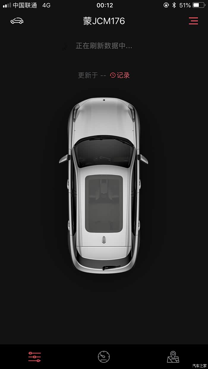

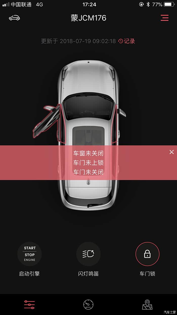

再说说APP的事儿,张家口4S店的售后给我升级完系统后,也试的用APP操作车辆,除了能闪灯鸣笛,其它功能都不能,不能用就不能用吧。这APP从来就不按正常提醒,车都锁好了,它就提醒你车门未关未上锁。
这个更牛逼了,刷新数据几小时,就是刷新不出来。
继续强大,还是未锁,不知道提醒你什么未锁。

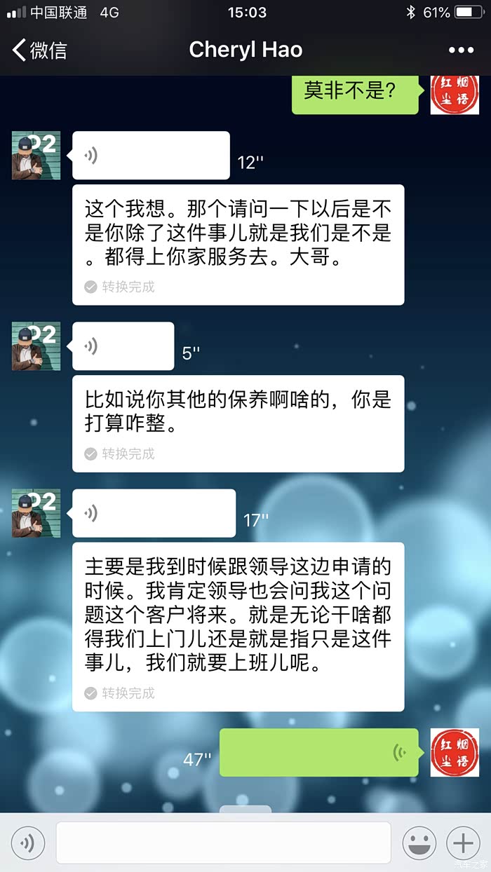

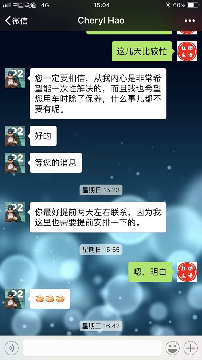

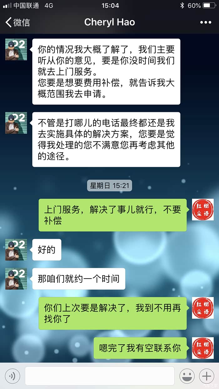

结果前两天直接给我这么句,看的我就郁闷,这也太能忽悠了吧。况且什么叫我这有事就让你们上门服务,不过也对,车的质量问题有事儿我还就是让你上门了,怎么的,我花钱买领克,也买了领克的服务。最重要的是,我这个

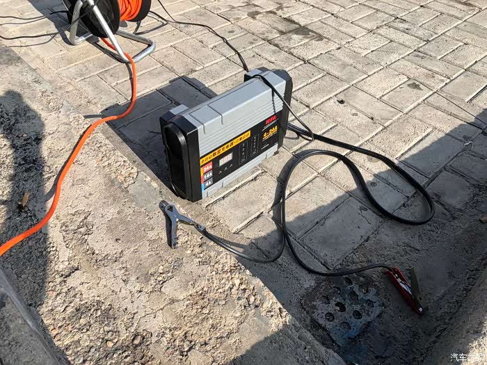

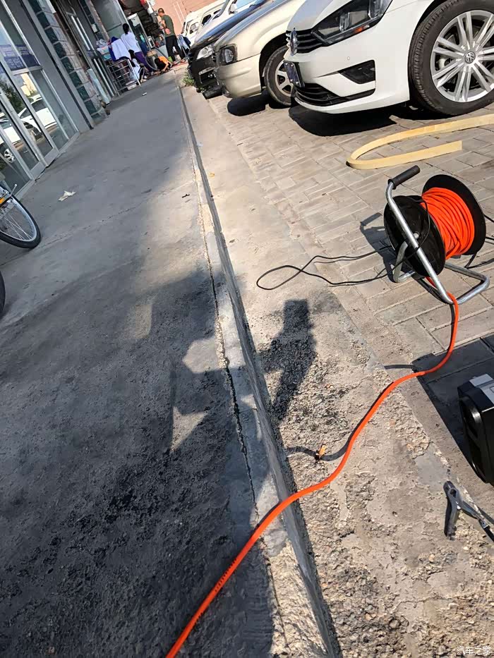

这两天比较忙,一直没有上传我所说的拆机图。再次声明,我的贴子不会被和谐谐,如果是之家删除那我也是没有办法的。继续上次的事情说说经过,大家也可以从我身上学习一下,看看如何解决自己车辆的质量问题。刚开始的时候4S说是星期天来,后来给我发微信说让我自己开车去店里。我是绝对不会去的,因为我的车是出店就联不上网,之后的更新系统依旧是在解决这个事情,我为什么要自己开车去店里呢,第一,开车得加油,得交过路费;第二,浪费时间,4S售后来到我们内蒙古集宁区都呆了几天,假如我去了店里,是不是也要呆两天了,还得住宿;第三,开车200公里的安全问题谁负责,开的气囊灯没事就亮的车跑高速,我是心里发寒,不敢开的。之后我在之家发了此贴,厂家的公关做得好呀,看到贴子立马联系4S店,4S店给我电话,开始因为配件的原因说24号来我们这边给我处理,我说好的,可能贴子的力量太过强大,厂家催的4S立马解决问题,星期天4S给我打电话说来给处理,本来是要带两个小孩子外面玩的,既然要来给修车,那就等的修吧。4S售后是下午两三点到的,我给找有网络的地方,本来开始跟朋友说好借用人家修车店用,结果星期天人家业务好,只好把车停到店外,不过能联上无线网了,可以正常更新。
朋友开修车店的,看到这个设备说这个好,我直接告诉他,我说领克亏电,更新系统费电,必须上这个,不然系统是更新了,估计车是开不走了。朋友还说你这车服务不错,都从张家口开车上门服务,我说,不是服务好,是

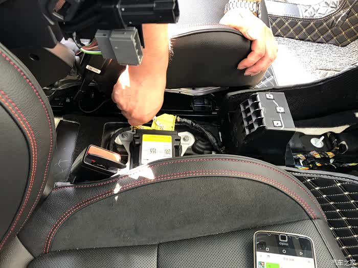

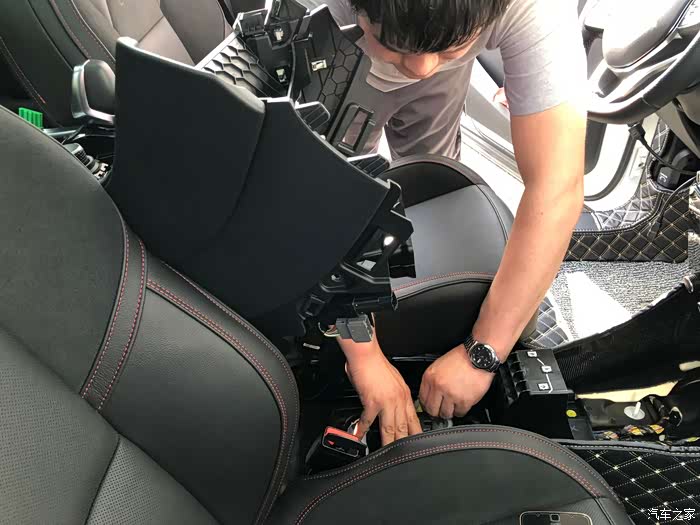

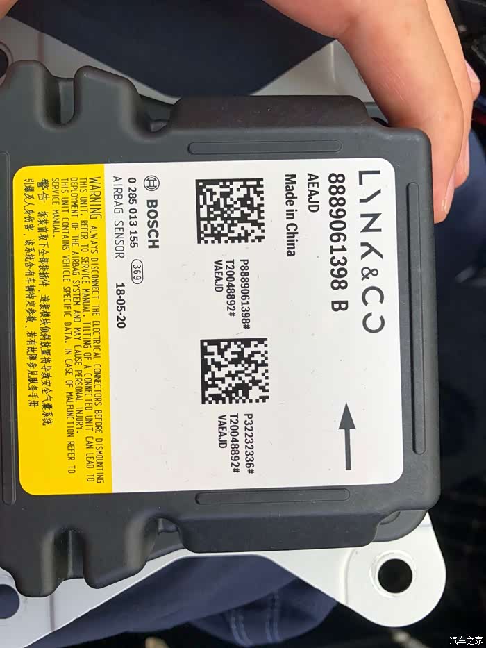

售后检查了很久,也不停地更新系统,最后气囊的控件怎么都无法更新,直接跟我说,换个气囊电脑控制器吧(好像是这么叫),换吧,没办法,新车拆也没办法,毕竟气囊灯没事就报警,谁敢开呀,咱买领克,有多少是冲的沃尔沃的安全买的,结果气囊天天报警,反正我是不敢开。下面上拆机图,大家也正好可以看看领克拆完是什么样子的。

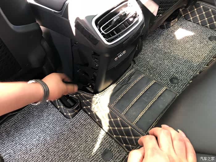

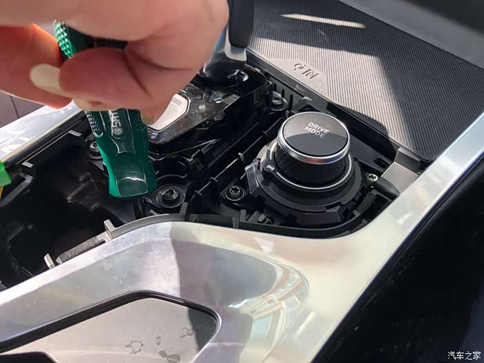

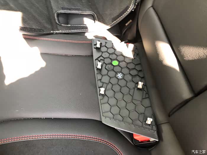

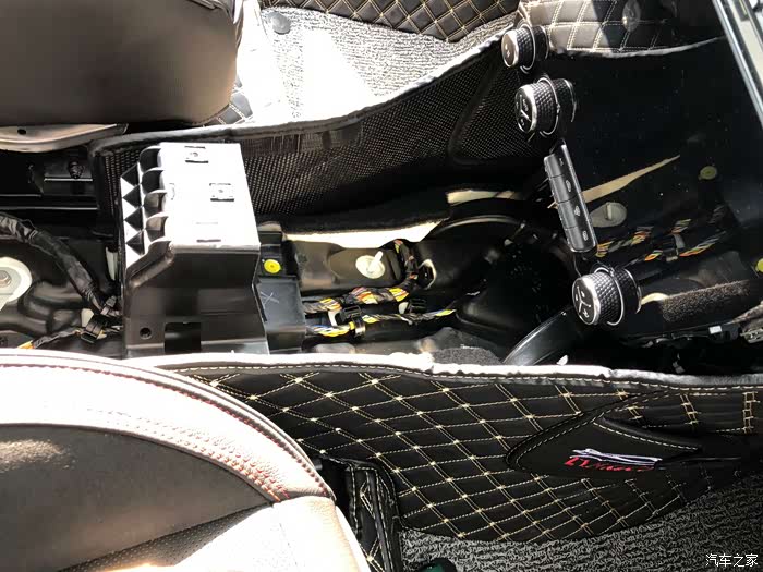

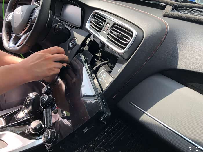

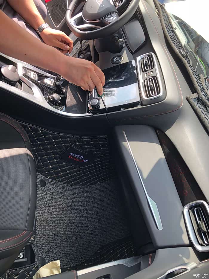

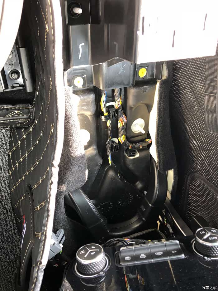

先拆后面,左右都拆。
拆完之后就是换了一个这个博世的所谓的气囊电脑控制器。之后更新了控件,然后就是不停地试。换完之后气囊灯是不亮了,不过我发现更新完了以后会出现几次情况。1.发动机启停会自动开启。2.ESP图标也会自己开启,在行车电脑屏上显示OFF。还有一些原来就不能正常工作的问题。1.手机APP就是***,除了能闪灯鸣笛,其他功能就别想了。2.自带的些软件不能用,有个什么儿歌不能用,还有一个就是FM不能用。在这里我想说的是,领克,你的公关再好,不像你厂家反映车主反映的问题嘛,你们遇到问题不解决嘛,如果车机系统,APP还这样***,我想领克,你的路走好,即使吉利作为500强的前300强,你又能走多远呢?还是真心面对你车辆的质量问题吧,车不仅仅是宣传中的三大件,车机系统也是车辆的一部分,沃尔沃的安全技术再好,难道你们就仅仅是移植一些硬件嘛?硬件再怎么,软件跟不上,也没有用,谁敢开的车机系统有问题的车,万一高速使用定速了,车机出问题,停不下来了,我记得曾经新闻有过报道,某品牌某车系的几辆车使用定速停不下来,还好人家是手刹,不是电子,慢慢拉拉也还能用,领克呢,电子的,一旦系统出问题,我不知道这个怎么停。说实话,作为一名领克车主,我希望领克越做越好越卖越好,那样我开的领克,开的车品控很好的车也有面,但是领克厂家,你们什么时候才会把那些公关天天去解决贴子的力度用在后续服务上。
