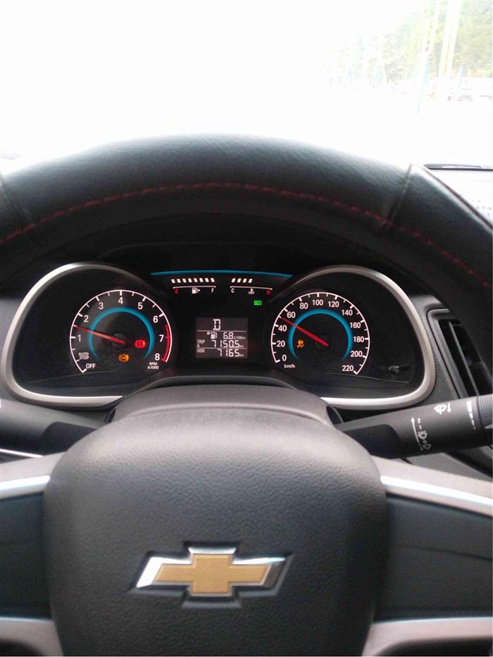

2018款科沃兹320自动欣享天窗版 启动后 ABS长亮 手刹长亮 已放下手刹还是亮 车身稳定长亮 方向盘失去助力

你好,我的也是你这个型号的车,也是出现过一次这种情况,后来说是可以去更新一下系统,我后来忙没时间去,再后来也没有遇到这种情况了,现在还在开的,也没有再出现这种情况了

正常启动后,方向盘沉重abs灯,和手刹灯和防滑灯都亮了,后来售后保养的人看了,说我的车程序需要升级,可是我等了会在启动车,又没有问题了,莫名其妙的又好了

我是科沃兹2019款手动欣悦版,新买的车不到3个月,也出现了方向盘无助力,abs 手刹灯亮 方向盘打不动!熄火再启动发动机无果!下车把车锁上再开开好了,首保时4s店也是升级了下系统!至今一年没出现过类似情况!
