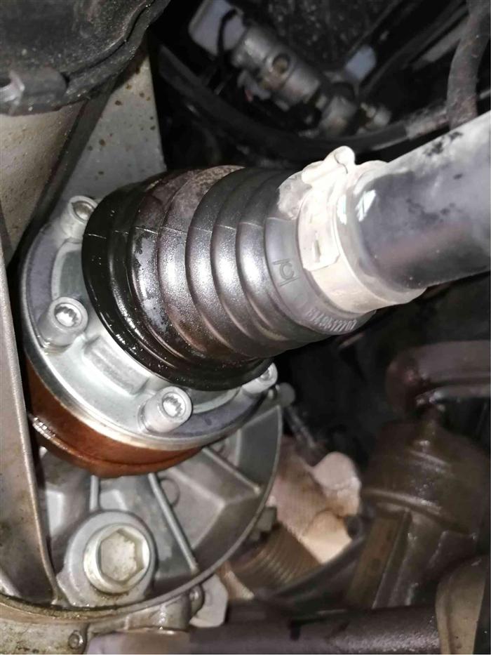

车是16年年底提车的,到现在跑了2.3万公里,短半轴在第一次保养也就是5千公里时候就出现了半轴漏油情况,4S店说没事,轻微渗漏都有。没在意,现在漏油太严重了,短半轴的球笼甩溅出来的黄油已经溅的发动机舱周围到处有了,刹车总泵,真空助力泵,转向机,副车架,减速器到处有。 结果去4S店,店里说这个没法解决,斯柯达明锐或者说大众的车都有这个问题,更换总成还是这样,只给紧了一下螺丝,说不影响,开就行了。 实际这个是球笼黄油漏出,漏的越来越多,球笼里面没有黄油了就费了,得自己更换半轴总成了。 大家有没有出现这个问题的啊,说一下你们也么解决的

发表于 2018-09-28 10:56
是防尘套的问题吧!
GAOWEIREN
不是从防尘套漏出来的,是法兰那里的金属固定部分缝隙出来的万向轴内的黄油。
2018-09-29 10:49
发表于 2018-09-28 12:47
应该不是防尘套问题,仔细看了防尘套没有什么渗漏,应该就是万向轴球笼里面出黄油?

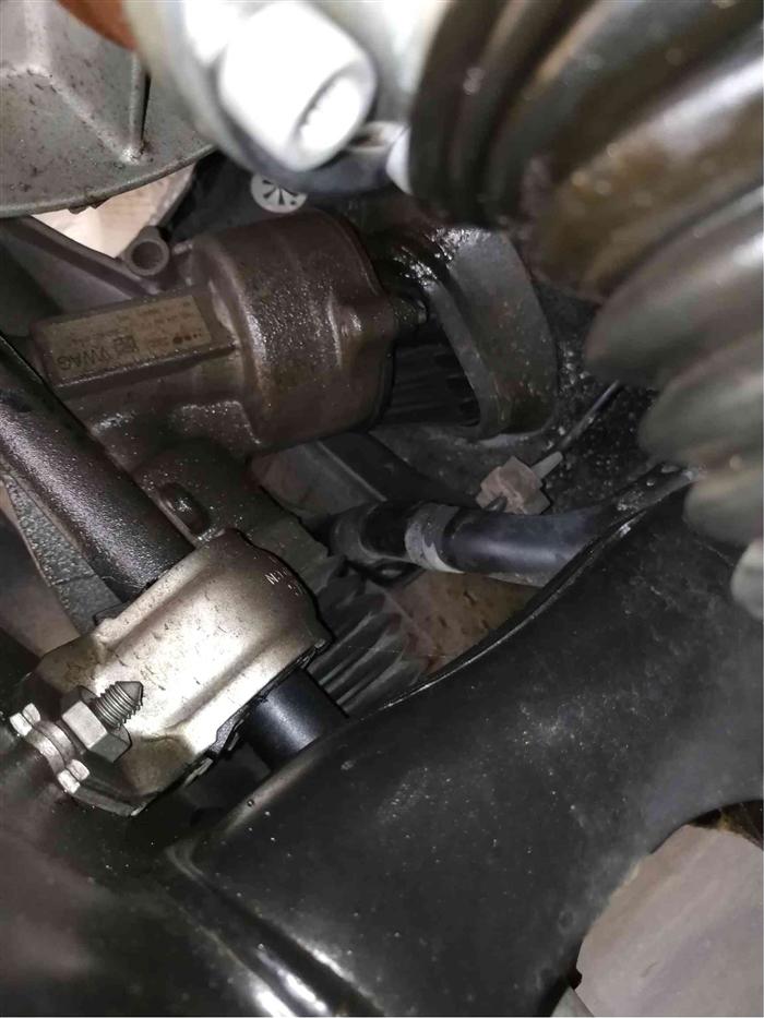

发表于 2018-09-28 12:48
这是半轴附近的照片,看着很亮那不是油,是我自己喷的清洗剂。
发表于 2018-12-27 10:29
从颜色看,应当是变速箱油。不像是万向轴内的黄油。
