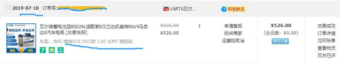

出了状况后,先是打不着火,2019年18日,然后果断将南宁市开心吉利汽车服务站2018年4月更换的骆驼,换成了瓦尔塔,订单在下面,因为去4s,起码要点着火吧。直接换一个电池,而且4s店的骆驼一年就挂,只保一年。

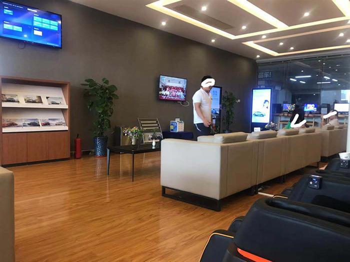

这里是 售后休息的地方。

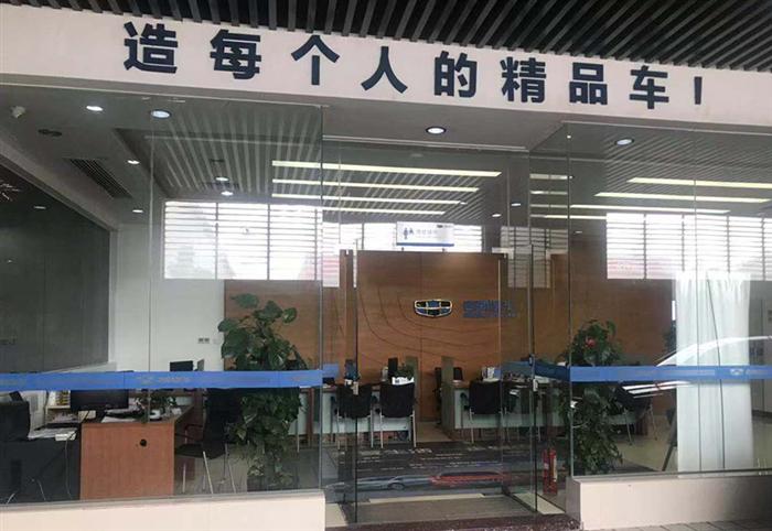

这里是开心吉利汽车服务站的门面:
对了,这里是入口
