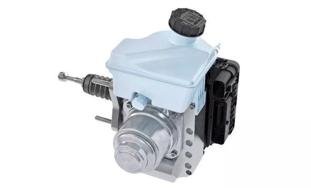

新能源车型采用的电子助力刹车系统是靠电信号传递,最终由电信号驱动液压系统形成刹车力。不过各大品牌对这一系统的叫法都有不同,例如博世iBooster称为“机电伺服制动系统”,而大陆的MK C1就直接称为“线控刹车”。而文章前面提到理想One就是采用博世iBooster 2.0系统。
为什么很多电动车的刹车脚感都怪怪的……
电子助力刹车系统最直接的好处是当紧急刹车时,能瞬间建立最大刹车力,比传统刹车的距离更短。例如在30km/h时启动行人保护时,大陆的宣称MK C1刹车距离能从原来6.8米减少为4.1米。
为什么很多电动车的刹车脚感都怪怪的……
除了反应速度更快外,结构更简单,布线更方便。而且少了助力器和真空泵后,MK C1还能从原来的9~10kg左右减轻到6kg。但电子助力刹车真正的作用是能更好地伺服动量回收系统,从而有利于节能减排。
