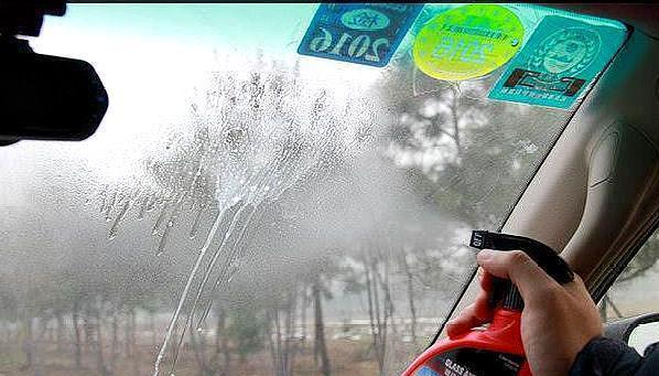

防雾剂
也可以防患于未然,网上有卖专用防雾剂,使用前先将前挡风玻璃内侧擦拭干净,然后喷上除雾剂,等到防雾剂凝固后用毛巾擦干净就行了。防雾剂的原理是可以在水分子与玻璃内侧形成形一层透明的保护膜,它可以防止水汽在玻璃上凝结而形成的雾气。喷雾剂使用一次可以防止半个月左右的时间让车窗不起雾。如果嫌防雾剂太贵不想买,可以替代防雾剂还有洗洁精,肥皂水、甘油、酒精或盐水等待晾干后再用麂皮或柔软的干布擦净多余纤维,它能在几天之内保证车玻璃不会蒙上雾气。例如把洗洁精兑水,比例1:10,用毛巾将配好的溶液均匀的涂抹在玻璃两侧就好了。
