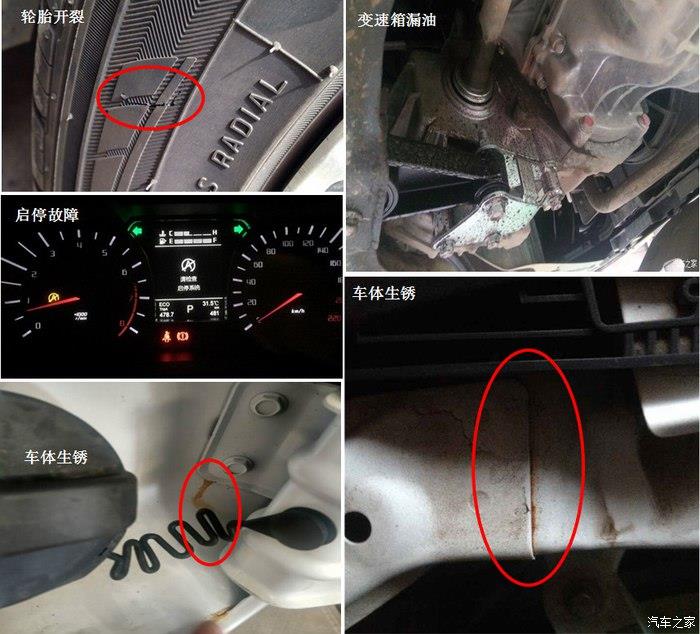

另据车质网及汽车之家网站用户反馈,GS4车身、底盘、四门、前后盖、前后防撞梁等出现多处生锈现象(因控制成本,车身未采用双面镀锌钢板),同时因GS4底盘调教偏软,过大坑时会发出咣当的金属碰撞声。因此,无论用户购买何种配置的GS4,其车身均存在锈蚀隐患(新车单车故障率加1),其底盘均会因调教问题出现过大坑砸底盘故障(新车单车故障率加1)。
故而,最接近真实情况的新车百车质量故障数应为585,及每辆崭新的GS4平均存在5.85个质量故障,其中波箱顿挫异响、底盘砸地、车身锈蚀3个故障存在的几率为100%。无论用户是否发现,它们仨都存在。

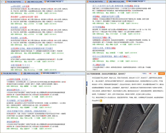

    笔者对汽车之家传祺GS4论坛前40页全部帖子进行了地毯式拜读,对车主反馈的各类质量问题进行了统计分析和解决方案预判,结果如下:
下图组合为多名GS4车主发表在汽车之家GS4论坛的图片,笔者进行了组合编辑。
    一并将上图中各故障案例图片的出处也公示一下:
    下图为汽车之家GS4论坛投诉各类质量问题的部分帖子清单截屏:
