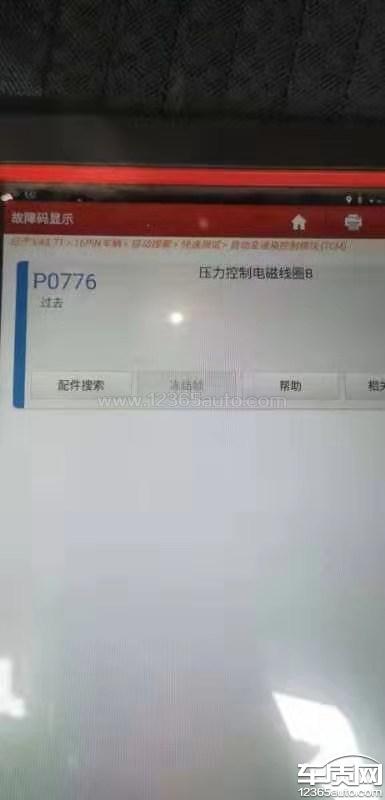

2015年10月购车,在2016年行驶中突然变速箱故障灯亮,自动挡不换挡,重现启动后故障灯消除,后去宝鸡4S店沟通,在店里检测不出问题,4S店告知先正常行驶,再出现故障后来店。之后每隔半年都会出现相同问题,车辆重启后恢复正常。今年12月7日去外地过程中,变速箱故障灯亮,重启后变速箱故障灯持续亮,后联系修理厂检查变速箱,显示压力控制电磁线圈故障。

现在情况怎么处理的啊?我的奇骏也遇到一样的情况!这个就是质量问题,但是厂家一直回避!同样故障
