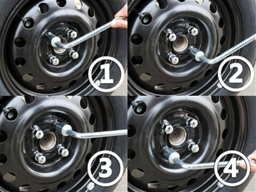

  5、拧螺丝时要按对角线顺序拧上,切勿按顺时针或逆时针方向依次拧上。

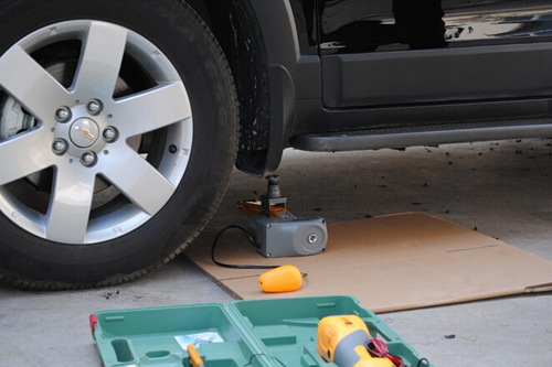

  2、螺丝拧松后,用千斤顶将汽车支离地面。升起的高度不宜过高,只要升高到轮胎离地面3-5公分就可以。车底有一个凸出的长条,将千斤顶顶端凹的位置卡住凸出的长条,一定要架设好位置,严重的会将底部直接崩裂。

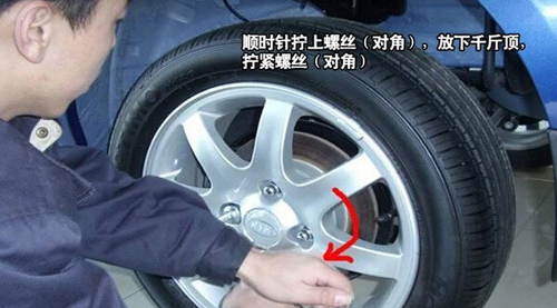

  3、将千斤顶降下至轮胎轻轻触地,用套筒扳手按照对角线方式拧紧螺丝。按照对角线的顺序来拧螺丝。
  4、用脚踩的方式将每个螺丝上紧(同样是对角线方式)。备胎更换完成!

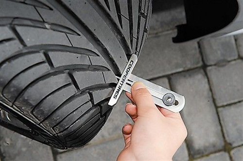

  1、平时要多检查轮胎,胎压、胎侧裂口、胎面磨损状况等,发现隐患应及时排除。
