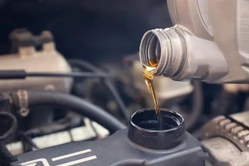

误区一:各种油、液添加越多越好。
有些朋友觉得,车辆所需的各种油、液都要随时补充添加,多多益善,以防因为确实而出现问题。其实这是一种错误的行为。首先机油如果添加过多,就会导致燃烧室积碳的增加,反而降低燃油效率,甚至造成堵塞。所以机油只需按照保养手册的标准数值添加剂可。像车辆的玻璃水、防冻液以及制动液这些,也只需添加到刻度就可以,添加过多不光浪费,还有可能造成内部的损坏。

油液添加量要按照车辆说明上的来操作啊,肯定不是越多越好的,多加了也是浪费
