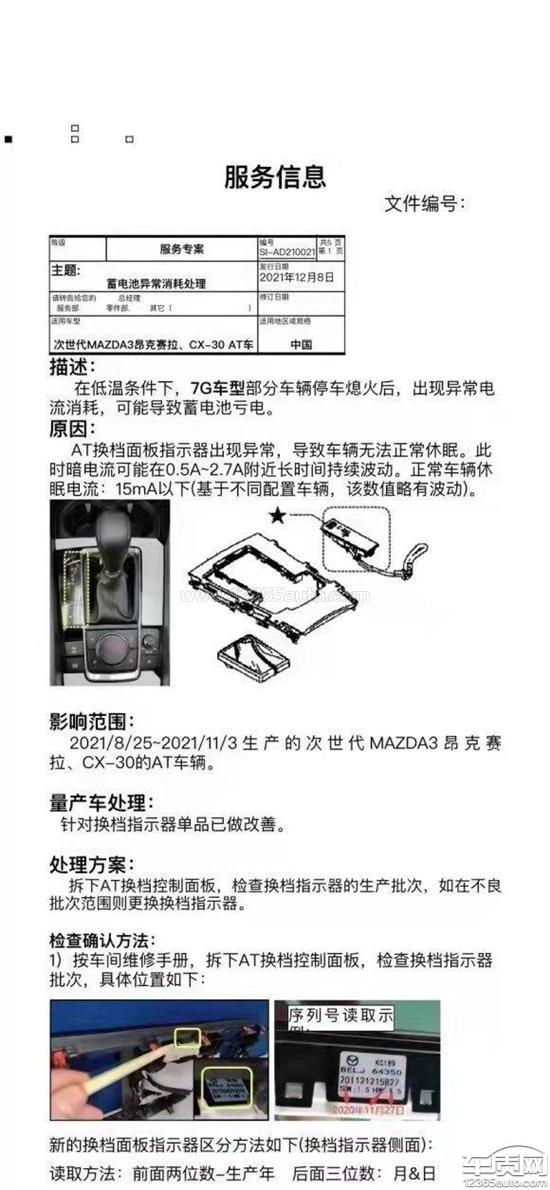

购车后经常出现电瓶亏电的问题,开始以为自己的用车比较少充电不足导致,后来用车多了还是会有问题,随后去4S店检查后说车辆正常,让我继续观察使用;近期才知道这台车存在质量缺陷,挡杆控制面板漏电导致车辆无法正常休眠,停车熄火后会有电流异常流失,目前厂家给出的方案是更换换挡指示器,但是有个延伸的问题就是电瓶已经在非正常耗电下工作了一段时间,这肯定会对电瓶寿命有影响,大家都知道电瓶是易损耗零配件,保质期短更换价格也便宜,正常电瓶的使用寿命应该在3年左右,但是保修只有一年,我觉得厂家应该给予电瓶延保。

2022年1月13日,因为电瓶漏电,打的保险电话救援搭的电,之后仪表盘显示引擎故障的黄灯,车机黑屏,但是连接蓝牙可以,应该是电瓶电很少了,之后去4s店也是说因为这个原因,给换了一个→向厂家索赔的,没花钱,引擎故障开了100公里,到4s店就没有了,也不知道是他们瞒着我给我用电脑消了还是别的,外加做了一个首保。搭电请提醒师傅21款的马自达3 昂克赛拉 有漏电保护。
我的车是21款的哈。兄弟们。
