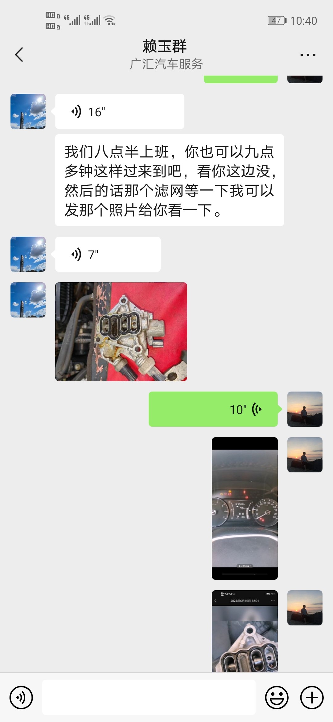

我4万公里自行拆电磁阀几粒杂质,开多4千公里4s店拆有了3分之二。总结一个经验 ,1,机油滤芯一定要用好的,压力兆帕高的,不然冒牌货达不到压力打开旁通阀杂质一下全部上去到滤网,机油用最稀的。 2短时间内(一年多)开的公里数多(10万公里)会没事,像我这个4年半,泡了那么久也会老化。也要更换,要综合,我们老是启动热车怠速平稳后已经估计跑很远地方了(怠速时间估计能跑多2万公里)
