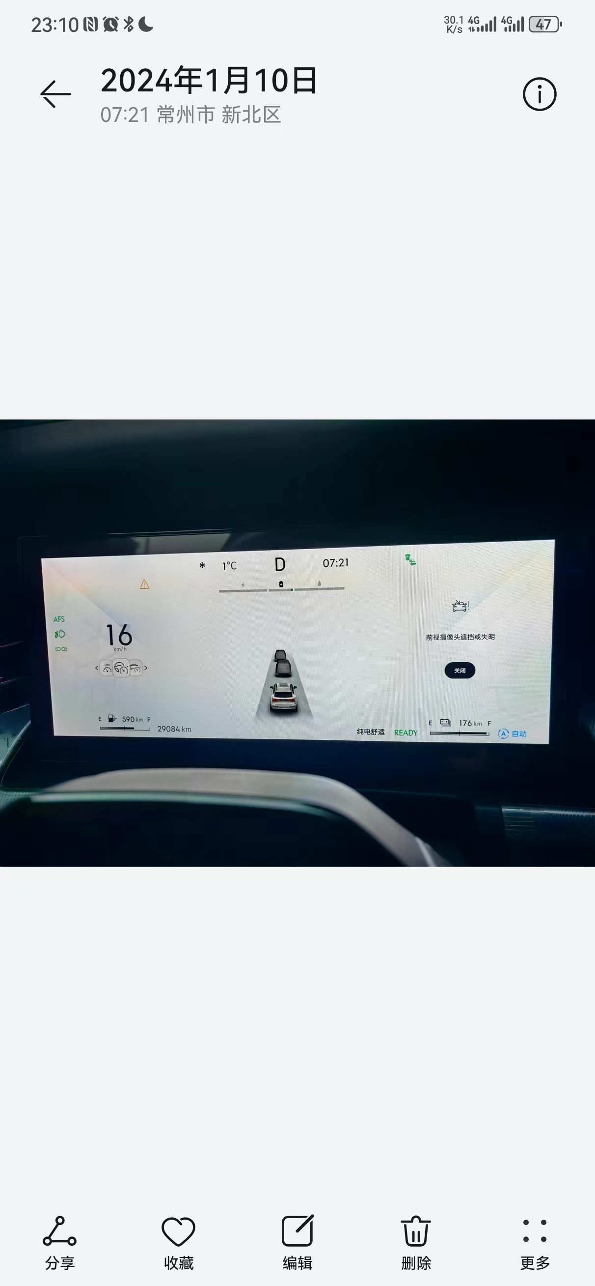

在这个以科技和安全为双翼的时代,领克汽车,作为沃尔沃与吉利联合打造的合资品牌,本应以坚实的品质和高度的安全性能赢得市场的信赖。然而,现实却令人大跌眼镜。领克高举的“安全“旗帜,在NOA领航驾驶功能上的表现,让人不禁质疑:用户的安全,真的被放在首位了吗? NOA领航驾驶,作为领克汽车引以为傲的智能化驾驶技术,本应为驾驶者提供更为便捷、安全的驾驶体验。然而,面对摄像头起雾这一基本问题,领克的解决方案却显得苍白无力。从方案一到方案三,领克似乎并未能从根本上解决问题,反而让用户成为了其技术探索的“小白鼠“。 在最新的方案中,领克选择在摄像头背后的胶壳上贴加热片,试图通过传导热量来抑制前挡玻璃起雾。这一方案看似简单,却隐含着巨大的安全隐患。首先,橡胶经过长时间的温度烧烤,其自燃的风险不容忽视。尤其是在温控探头失灵、温度不可控的情况下,这一风险更是被无限放大。其次,橡胶在高温下的变形和老化问题,同样会对车辆的安全性产生严重影响。 更为关键的是,这一方案的实际效果令人堪忧。由于导热系数的降低,等前挡玻璃处检测到起雾再启动加热,时间上已经滞后。在高速行驶中,这样的滞后可能就意味着事故的发生。突发事故的风险因此被大大提升,这与领克所承诺的“安全“背道而驰。 作为一家拥有深厚背景的合资品牌,领克汽车应当承担起应有的责任。在追求技术革新的同时,更应关注用户的安全。对于NOA领航驾驶功能所存在的问题,领克应当深入研究、认真验证,而非简单地推出一个又一个不成熟的方案。 我们呼吁领克汽车正视问题、承担责任。在推出新技术、新功能时,更应注重其安全性和可靠性。对于已经出现的问题,应积极寻求解决方案,而非简单地推出一个又一个不成熟的方案来敷衍了事。同时,我们也希望广大消费者能够保持警惕,理性看待汽车厂商的宣传和承诺,共同维护我们的行车安全。 我们呼吁领克汽车正视问题、承担责任,为用户的安全负责。对于已经出现的问题,应积极寻求解决方案,而非简单地推出一个又一个不成熟的方案来敷衍了事。同时,我们也希望广大消费者能够保持警惕,理性看待汽车厂商的宣传和承诺,共同维护我们的行车安全。在科技的浪潮中,我们不应成为被遗忘的“小白鼠“,而应成为真正的受益者。
视觉摄像头起雾
安装加热片后依然起雾
加装加热片后依然起雾
加装加热片后依然起雾
加装加热片后依然起雾
升级后错误代码被屏蔽。

这个问题就那么难解决吗?
车质网用户3553062
不难解决,我们车友都能自己解决掉,但是厂家不给解决。

发表于 2024-06-25 10:32
这个感觉很基础的问题啊,厂家这都没考虑到?
车质网用户3553062
就23款远航版简配了前挡玻璃加热丝,及车内线束。
