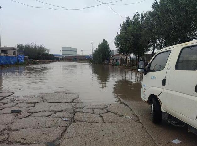

随着雨季到来,各部分地区都开始下上了暴雨,尤其是北京地区,不少地方都成“河”了。那么问题来了!过比较高的积水路面时,纯电动车和燃油车哪个更危险呢?
燃油车主要风险:
发动机进水:燃油车的发动机是车辆的心脏,一旦进水并尝试启动,可能会导致发动机严重损坏,甚至报废。
电气系统受损:积水还可能进入车辆的电气系统,导致电路短路、故障或损坏。
应对措施:
避免涉水过深,通常不建议涉水深度超过车辆轮胎的一半或进气口高度。
如果车辆在水中熄火,切勿尝试重新启动,应立即将车辆拖至安全地点进行检查和维修。
纯电动车主要风险:
电池包和电气系统:虽然纯电动车的电池包通常具有较高的防水等级(如IPX7或更高),但长时间浸泡或严重撞击仍可能导致电池包受损,引发短路、漏电甚至起火的风险。
整车涉水性能:虽然电池包防水,但车辆的其他电气部件和线束也可能因涉水而受损。此外,如果积水过深,可能导致车厢进水,影响车辆安全和乘员健康。
综合对比防水性能:纯电动车的电池包通常具有较高的防水等级,理论上比燃油车的发动机更耐水。但整车涉水性能受多方面因素影响,包括电气部件的密封性、线束的布局等。
风险类型:燃油车的主要风险在于发动机进水导致的机械损坏,而纯电动车则可能面临电池包受损、电气系统故障等多种风险。
应对措施:两者都需要避免涉水过深,并在涉水后及时进行检查和维修。但纯电动车由于电气系统的复杂性,可能需要更专业的检查和维修服务。
结论
在暴雨天气下,无论是纯电动车还是燃油车,走积水地方都存在一定的危险性。具体哪种车型更危险,取决于多种因素的综合作用,如车辆的具体型号、涉水深度、驾驶员的应对措施等。因此,无法一概而论地说哪种车型更危险。重要的是驾驶员要时刻保持警觉,避免涉水过深,并在涉水后及时进行检查和维修。
