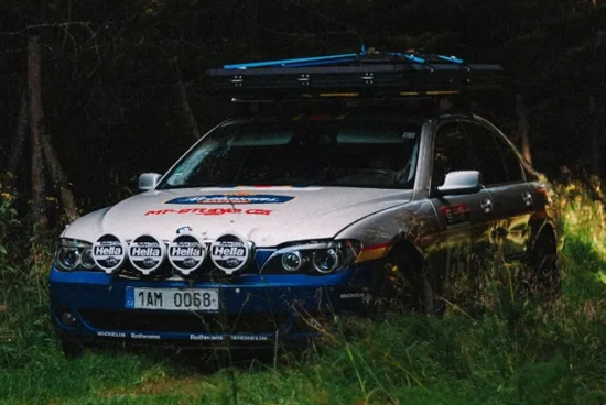

E65可以说是BMW 7系中最具争议但又最成功的一代车型,已经载入了BMW的史册。虽然这款宝马的旗舰轿车被设计成宝马当家行政座驾,但一位捷克的车主却将该车进行了重改装,并准备将其作为越野与冒险用途。
该车基于一辆730d打造,该车之前有过两位车主,而该车曾在使馆服务两年,现任车主在购买时,车辆的里程表读数已经达到了54万公里,并且变速箱已经损坏,因此价格比较划算。

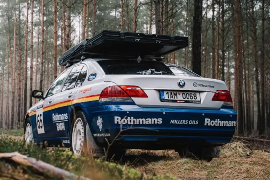

外观方面,这台E65 Overland与其他7系车型有太多的不同,但看上去非常像将保时捷911的复古Rothmans涂装与套件全部移植到了这台E65 Overland上,该车具有和谐的蓝色、银色与黄色和红色的图案组合合。此外,该车还安装了一个车顶帐篷,以及在经典的肾形格栅前增加了四个HELLA高亮前照灯,以及配备了一套全新纯白拉力风格的合金轮毂,并换上了抓地力极强的横滨Geolander轮胎。悬架与机械部件方面,作为一款越野车型,这台E65的离地间隙比原厂车型高出了50mm。前悬挂采用了聚氨酯衬套,而顶部支架已经过调整,用来修复因增加离地间隙而导致的对齐问题。
动力部分,该车搭载的3.0升涡轮增压柴油发动机基本保持原厂状态,但已经拆除了排放控制系统以提高可靠性,并且通过刷电脑将功率从原厂的231马力提高到了286马力。
