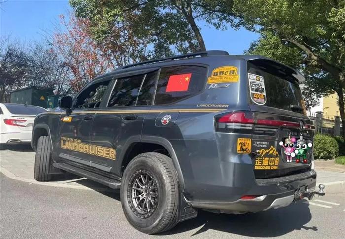

丰田兰德酷路泽是很多越野玩家钟爱的车型,出众的通过性和优异的可靠性,让它成为越野穿越的首选车型。为了进一步提升通过性,车主会对避震器进行升级,今天来看一位丰田兰德酷路泽LC300车主的升级案例。
这位车主选择的是来自日本TEIN的4X4 DAMPER GRAVEL 2系列避震套装,前减震器可以升高35mm,标准弹簧系数12.0Kgf/mm:后减震器可以升高25mm,标准弹簧系数4Kgf/mm。
4x4DAMPER GRAVEL2搭载HRBS系统,越野通过性得到提升。在越野行驶中会发生减震器回弹到底的情况,但压缩到底时一样,回弹到底时的冲击也很大,是产生异响的主要原因。搭载HRBS技术,通过将回弹冲击在减振器内部转换为热能并吸收,使车辆冲击变得更小。并且,对减震器的损坏也变少,提升耐久性。
采用附带氮气罐的构造,保证充足的油量和高效的散热性,能够维持线性的阻尼力。回弹/压缩采用独立的16段阻尼调节方式,能够立即应对时刻变化的路面状况。筒身作为减振器重要的部分,选用高强度的材料,实现比原厂高1.5倍的拉伸强度,增加了筒身厚度的同时,保持和原厂同样的重量。而且,采用φ64的筒身直径,比原厂的筒径大幅增大,油量也随之增多。通过这样设计,不仅耐用性得到提升,长时间使用也能发挥稳定的阻尼性能。
装车完成;改装后与原厂车高相比,车身升高约1.5英寸;即使长距离越野也能确保高耐久性以及通过性。
