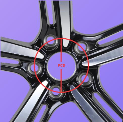

五、PCD:孔距
1、指轮毂中央的固定螺栓形成的圆的直径mm。
注意:这个数据必须跟原车数据完全一致,不同品牌不同级别的车的孔距是不一样的,这个数据取决于这个轮毂是否安装在轴头上。否则要在安全范围内加装法兰盘,才能正常使用。
