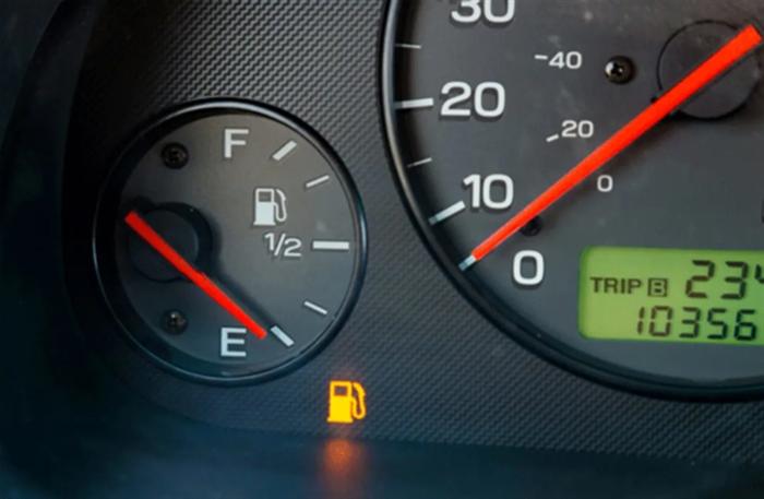

当油表报警时,我们往往会担心油箱里剩余的油是否足够,尤其是在遇到陡坡时,车身一倾斜,汽油似乎都跑到油箱后面去了,那么油泵会不会因此吸不到油呢?其实,在绝大多数情况下,我们都不必过于担心这个问题。
首先,从道路设计的角度来看,正常道路上很难遇到非常陡峭的坡。我查阅了相关资料,了解到普通道路的最大坡度一般不超过9%,即使在特殊情况下,坡度也可能只是稍大一些。目前已知的最大坡度,如重庆的某些路段,也仅为12%。通过这个比例,我们可以想象出实际道路中的上下坡并没有那么陡峭。而且,当油表报警时,油箱里通常还剩下约10%的汽油,这样的油量在正常上下坡时,是足以保证油泵正常吸油的。
其次,现代汽车油泵的设计也非常巧妙,能够最大程度地保证油泵能够吸干油箱里的最后一滴油。以前的老式汽车,在汽油快用完时,确实可能会出现油泵吸不到油的情况。因为那时的油泵设计相对简单,只是直接从油箱底部吸油然后送到发动机。当汽油见底时,稍微晃动一下就可能导致油泵吸不到油,从而引发发动机供油压力下降,出现故障。
然而,现在的汽车油泵采用了新一代的设计,可以说是非常完美。油泵总成上多了一个油杯,这个油杯大约能装300毫升的汽油。油泵在工作时,一边给发动机输送汽油,一边往油杯里抽油。即使有时候汽油因为车身倾斜而暂时晃到其他地方,油泵仍然可以从油杯里继续供油给发动机。等汽油晃回到吸油口时,油泵就会继续往油杯里吸油。这样的设计几乎可以把油箱里的油彻底吸干。
因此,现在的汽车,除非是发生了翻车等极端情况,否则我们基本上不需要担心油泵会吸不到油。
