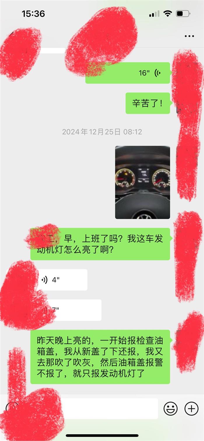

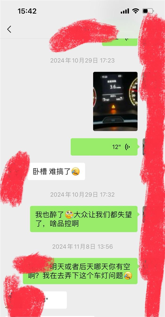

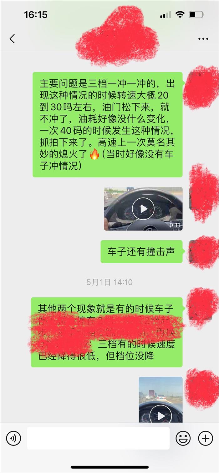

原来开的是别克凯越车,油耗有点大,也老了,就准备换车,都说大众车稳定、质量可靠,质量有保障,22年换了大众宝来,自动挡次顶配新车,想着保有量大,产的多,不会有问题。结果这三年质保还没出呢,右侧灯报警,换了大灯总成,没用,跑了几趟售后弄好了,发动机故障灯报警等,像小问题就不说了,空调制冷效果不好、防冻液漏的有点快(一年或者一年半要到警戒下线加一点),这些售后检查说正常的,就不说了,临近三年质保结束发现车子有哨子音比以前大的明显了(第一年底就发现了,不过那时候不大,而且要跑一段时间才有),送去排查说是换了油气分离器,等订货,货到了送去装上,到家发现还有哨子音,又去给4S店听,排查完说曲轴后油封要换,要订,又回去去等,好不容易赶在4月30晚上代驾送到家了,第二天5.1回去检查发现没有哨子音了,结果又出现三档维持25码速度一冲一冲情况,4档也偶尔有,路上还有一次50多码好好的,莫名其妙的就熄火了,让手动重新打火,在高速上就这么熄火了!!!太危险了,幸亏车流量大,开的不快,而且我还在最外侧。五一回来以后去4S店又维修,排查几天下来,前天说变速箱油少了,只有一半多,是不是被人保养放错了,要换变速箱油,由于在质保内,说人工费不要了,但材料费400块必须我出,我也没多扯,400就400吧,车子弄好,昨天下午打电话问好了没,又说换了还是有三档一冲一冲的情况,重新定个曲轴后油封再换看看,另外再叫个再找个变速箱人一起看看,还在找原因,5.5号车子放到现在了,而且不知道哪天好!大众质量真心让我心碎了,哪有网上吹的那么好,问题太多了,这才三年就一堆问题了,我都不敢想出了质保期啥样了!小问题我就不说了,也记不住了,我说这么多,也不是撒气,就是客观说下事实,也许只是我买的那一辆不太好,也许买别的车也有问题,但德系车质量、品控的人设算是塌了。大家买车还是要多看看多比较比较,不要听信网上谣言。有一说一,售后服务态度啥的还挺好的,但买车谁想老去你的售后啊?!太浪费时间了!
