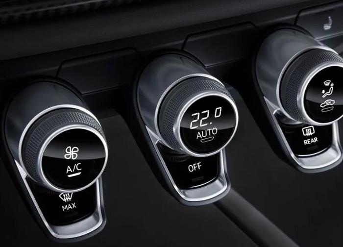

原因五
空调设置不对
错误的循环模式和出风口设置会影响空调的制冷效果。比如说,在外界温度过高的情况下,开外循环模式就会降低制冷效果。另外,冷空气是下沉的,如果出风口一直向下吹,也不利于车内整体降温。
解决办法
1、调整循环模式
在需要快速降温时选择内循环模式;在空气质量较好时可以选择外循环模式进行通风换气。

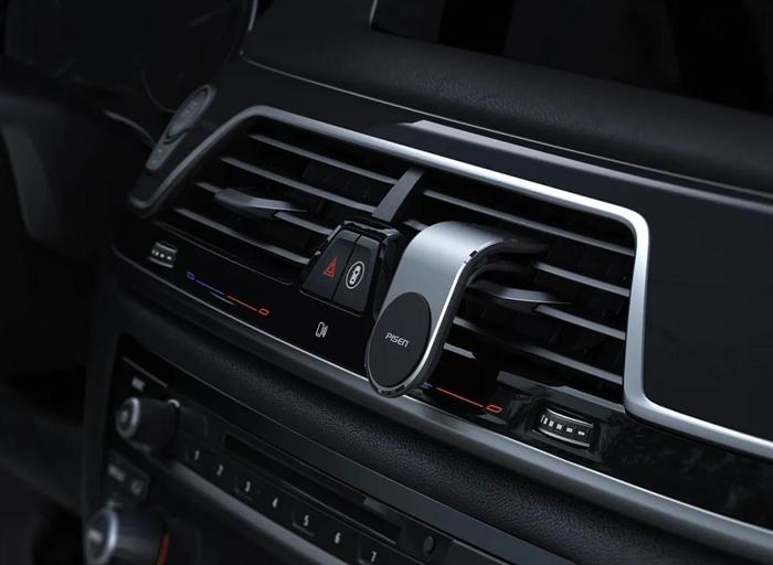

2、调整出风口方向
将出风口调整为向上吹或斜向上吹,利用冷气下沉的原理使车内温度更加均匀。
