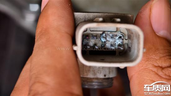

    车辆显示倒车雷达失灵,屏幕出现频闪,倒车影像随后失灵,行驶过程中偶尔输出功率限制,加不上油。经检查这个车通病是后保险杠的线束不防水,雷达进水烧坏已经大面出现,同时线束进水也会导致仪表故障灯亮,行驶过程中限制功率,存在安全隐患,要求厂家召回维修。
