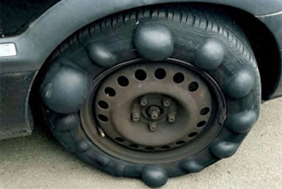

检查轮胎损伤情况
除了花纹深度,我们还需要定期检查轮胎是否有明显的损伤,如裂缝、鼓包、割伤等。这些损伤不仅会影响轮胎的美观,更重要的是,它们可能会导致轮胎突然爆裂,从而危及行车安全。一旦发现上述情况,即使轮胎花纹还很深,也应该立即更换轮胎,切不可抱有侥幸心理。

发表于 2025-08-29 10:07
这轮胎可以,太可以了

发表于 2025-08-31 11:11
蚊子咬的码?
