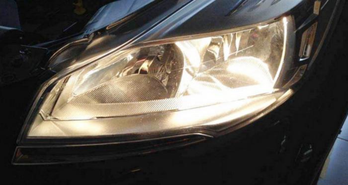

汽车大灯作为夜间行车的“眼睛”,其清晰度直接关系到驾驶安全。但不少车主会发现,使用几年后大灯外壳逐渐变黄、模糊,这不仅让爱车显得老旧,更会严重削弱灯光穿透力,埋下安全隐患。大灯变黄并非偶然的运气问题,而是材质老化与外界环境共同作用的必然结果。只要找准症结,掌握正确的处理方法,就能让黯淡无光的大灯重焕光彩。
大灯之所以会失去原本的晶莹剔透,首先要从它的“体质”说起。为了兼顾轻量化与抗冲击性,绝大多数汽车大灯的外壳都采用了聚碳酸酯材质。这种材料表面在出厂时覆盖着一层用于抵御紫外线的涂层,然而,在日复一日的阳光直射下,这层保护涂层会随着时间推移逐渐分解、老化。一旦防线失守,内部材质直接暴露在空气中,就会发生氧化反应,进而表现出肉眼可见的黄变与细微裂纹。除了阳光这个元凶,复杂的行车环境也在不断推波助澜。雨水中的酸性物质、洗车时使用的强碱性清洁剂,以及空气中无处不在地灰尘、油污,都会附着并慢慢侵蚀大灯表面。这些化学侵蚀不仅加速了外部涂层的腐蚀,甚至会渗透进塑料微孔,从内部加剧黄变。此外,发动机舱在运行时产生的高温会持续烘烤着紧邻的大灯背部,长期的热负荷会使塑料外壳变得更加脆弱,加速老化进程。当然,车主自身的用车习惯也至关重要,频繁的夜间长途驾驶、长期将车辆停放在露天停车场任凭风吹日晒,或是疏于清理灯面的顽固虫胶鸟粪,都会大幅缩短大灯的“保鲜期”。
面对不同严重程度的发黄问题,我们需要对症下药。如果大灯表面仅仅是出现了轻微的发雾和泛黄,且没有明显的龟裂纹路,那么抛光修复是最经济高效的选择。操作时,建议先用清水冲洗干净灯面浮尘,接着使用2000目以上的细砂纸浸泡水后,轻柔地、均匀地打磨黄变区域,这一步是为了去除表面已老化的氧化层。打磨完毕洗净表面后,再配合抛光剂与低速抛光机进行精细研磨,直到恢复光亮为止。最后的关键一步在于防护,必须涂抹一层专用的大灯镀膜剂或密封剂,以此形成新的保护屏障,延缓下一次黄变的到来。若大灯表面的抗紫外线涂层已经大面积脱落,呈现出斑驳的白皮或严重的雾状模糊,则属于中度黄变。这种情况需要先将残留的旧涂层彻底打磨清除干净,随后在无尘环境下均匀喷涂新的专用修复涂层液,待其自然晾干后,大灯便能恢复透光如新的状态。然而,当大灯外壳已经出现肉眼可见的深度裂纹,或者黄变已经深入材质内部导致灯光折射严重散光时,无论是抛光还是重新喷涂涂层都只能是治标不治本。为了确保夜间行车的绝对安全,避免因灯光折射异常造成对向车辆眩目或自身视线受阻,此时最稳妥的方案是直接更换全新的大灯总成。
修复只是补救,预防才是长久之道。要想让大灯长久保持清澈明亮,平时的养护细节必不可少。在有条件的情况下,应尽量避免长期露天停放,将车辆停放在地下车库或背阴处是最直接有效的防晒手段。洗车时建议选用中性温和的洗车液,切忌使用硬毛刷或干抹布用力来回擦拭灯罩。养成定期给大灯表面涂抹养护镀膜剂的习惯,这层保护膜能显著提升塑料表面的抗紫外线与抗化学腐蚀能力。此外,一旦发现大灯表面附着了鸟粪、树胶或油污,应及时用湿润的软布将其轻轻擦除,防止污渍长时间停留并腐蚀渗透。
汽车大灯变黄是每一辆车在生命周期中都会遇到的自然老化问题,它关乎的不仅是车辆颜值,更是夜间行车的生命线。通过科学的判断选择合适的修复方案,并在日常使用中给予足够细心的养护,就能让爱车始终保持清晰透亮的视野,为每一次夜间出行保驾护航。
