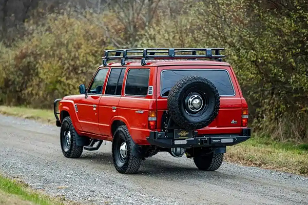

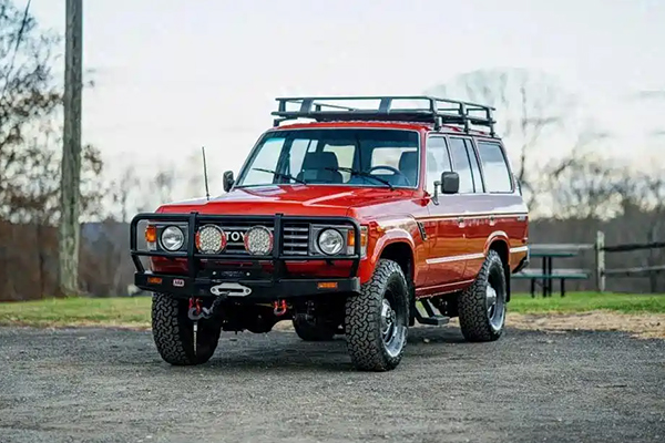

在经典越野车Restomod的浪潮中,丰田FJ60是一个绕不开的名字。方正硬朗的线条、纯粹的机械质感,让它成为改装玩家心中最理想的“画布”。而当一台1985年的丰田FJ60被送到美国Legacy Overland改装厂后,它以一种全新的方式出现在我们眼前。
Legacy Overland首先对底盘下手。团队为它安装了Old Man Emu弹簧,更换了所有老化的悬挂衬套。转向系统和刹车全部换新,为这台老车打造了坚实的机械基础。没有花哨的升高秀,一切为了耐用和可靠。

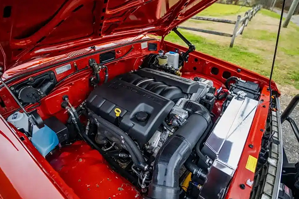

Legacy Overland舍弃原厂发动机,为它换装通用LS3 6.2升V8自然吸气发动机,使其动力性能超越新一代兰德酷路泽。传动系统匹配全新五速手动变速箱,保留丰田原厂分动箱,确保越野可靠性。同时配套升级定制进气系统、强化冷却系统及不锈钢排气系统,优化动力输出效率。
底盘换装澳洲OME(Old Man Emu)重载弹簧,替换老化悬挂衬套,增强越野承载力与耐久性。转向系统经过现代化升级,后轮制动改为盘式制动器,提升公路操控性与安全性。此外,刹车系统也进行了全面更新,为高强度越野提供保障。
外观重新喷涂原厂自由红(Freeborn Red)车漆,并施加陶瓷镀膜处理,保留经典方正造型。标志性前防撞杠、绞盘、密封条及玻璃胶条均原样保留或更新,维持原车实用主义设计。

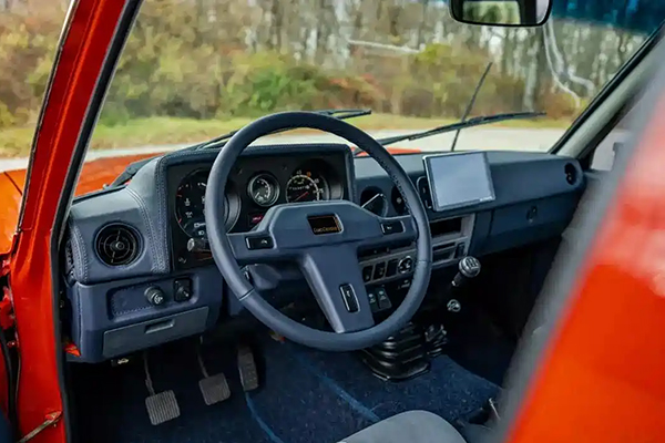

座舱在保留原始魅力的同时,融入了现代配置是Restomod玩法的精髓。Recaro座椅为主副驾提供极佳的支撑和舒适性。先锋主机支持Apple CarPlay,搭配JBL扬声器和Rockford功放。内饰采用双色真皮与Alcantara翻毛皮包覆,配上耐用的航海级地毯。LED氛围灯、全新皮革仪表台,每一处细节都被重新打磨。
