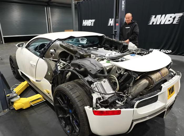

老哥们,车圈最大的“智商税”神话这回被彻底扒了个精光。大家都听说过布加迪威航(Veyron)那号称上万美金的“天价保养”传闻吧?最近外网顶级手工耿、知名YouTuber Mat Armstrong自己收了一台被前车主遗弃、车况拉胯的威航,为了省钱他直接把布加迪官方售后一脚踢开,撸起袖子自己搞起了DIY大保养。
结果这一拆,直接拆出了个惊天大瓜:这台身价几千万、代表人类燃油车工业巅峰的四涡轮W16怪兽,扒开那层高贵的碳纤维外壳后,里子居然全是熟悉的大众集团“套娃大路货”!
咱们直接来看这位硬核老哥扒出来的绝密料:
高贵布加迪,底层大众车: 老哥在给这台W16大心脏换火花塞和点火线圈时,直接把原厂带布加迪专有零件号(Patent number)的配件和标准NGK火花塞进行了交叉对比,结果发现完全是一模一样的东西。更离谱的是,他顺藤摸瓜去查威航身上的蓄能器油箱(Accumulator tanks),发现这玩意儿竟然跟大众当年最底层、最便宜的两厢买菜车——大众Lupo(路波)用的是完全相同的标件!
1100英镑平替天价保养: 如果去布加迪专营店,这趟保养没个2.5万美金(将近18万人民币)绝对出不来。但Mat老哥靠着自己查零件号、买大众和奥迪(比如威航的变速箱泵其实就是奥迪规格)的通用平替件,整套大保养做下来,最后的账单总计只要1,193.83英镑(约合1,600美元 / 1.1万人民币)。这价格,也就是国内买台普通家用车去4S店做个大保养的钱!
官方急了:千万别用3D打印! 有趣的是,Mat Armstrong这波民间自救直接把布加迪官方逼急了。布加迪企业公关最近破天荒发了一份严厉声明,严正警告车主们“千万不要尝试给200多万美元的超跑3D打印替代件”。官方强调,在400km/h的极端时速下,零件需要严苛到变态的制造公差,副厂件根本遭不住。但Mat用实际行动证明了:结构工程确实牛逼,但基础维护耗材真没官方吹得那么神秘,全是在给那个马蹄形中网标交税。
