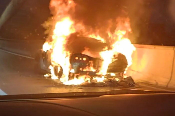

6月11日晚,江苏扬州某地发生一起跑车自燃事故,主角正是一台经过改装的白色日产GT-R R35。开始挺帅的,后来您猜怎么着?烧了......

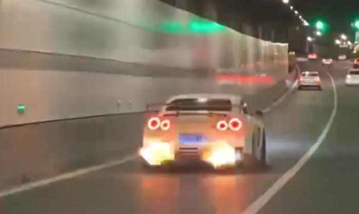

根据后车行车记录仪拍下的画面显示,事发前这台R35就在隧道内高调行驶,排气发出巨大的轰鸣,尾喉持续向外喷出明黄色的火焰,火光在封闭的隧道里格外醒目。没过多久,车辆尾部便开始冒出黑烟,持续喷出的高温火焰,直接引燃了塑料材质的后保险杠。易燃的塑料件遇火燃烧速度极快,火势顺着车尾迅速向上蔓延,很快就吞噬了整个车身。
车主发现火情后紧急停车撤离,并未造成人员伤亡。等消防部门接警赶到现场扑灭明火时,这台曾经的性能神车已经被烧得面目全非:车窗、内饰、覆盖件全部烧毁,只剩下金属车架与烧变形的底盘,整车彻底报废,损失惨重。喷火的原理是通过程序控制发动机停止点火但保持喷油,未完全燃烧的油气进入高温排气管后被点燃,这是一项源自赛车的技术,它可以消除涡轮迟滞,提升赛道加速表现,而这台起火的R35,显然是后期改装的“喷火程序”。
虽然“哒哒哒,冒蓝火”的样子很帅,但其实对车的危害也是很大的。
1. 自燃是最直接的风险
汽车排气管工作时本身就有数百摄氏度的高温,再加上明火直接烘烤,后保险杠、车尾线束、油箱周边的塑料件都处在高温炙烤下,一旦达到燃点就会迅速起火。
2. 车辆核心部件严重受损
未经专业校准的过量喷油,会直接加剧涡轮叶片、排气气门、三元催化器的损耗,严重时甚至会导致排气回火、发动机爆缸。为了几秒的视觉效果,承担发动机大修的风险,这笔账怎么算都不划算。
改装文化的内核是热爱,是对车辆性能与美学的理性打磨,也请各位理性改装。
