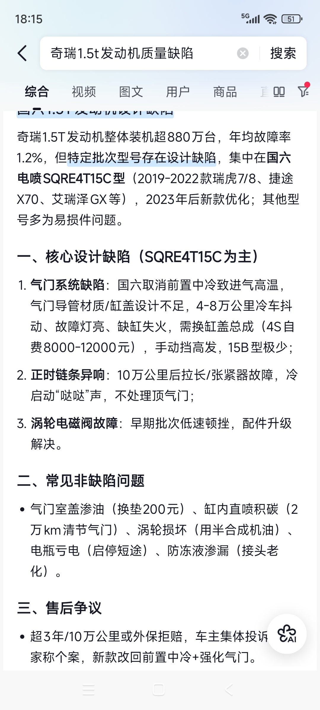

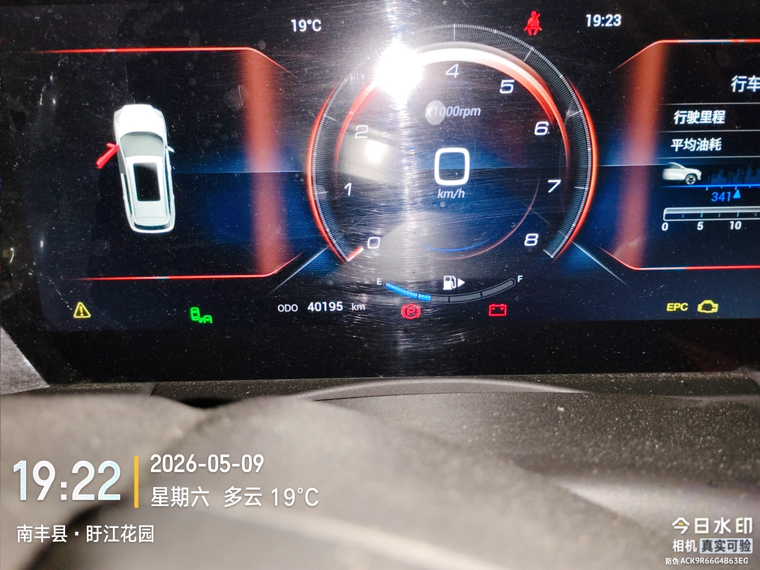

奇瑞捷途,三万公里变速箱漏油,四万公里发动机缺缸气门漏气,全系搭载这款1.5T发动机缺缸气门漏气的同样问题,网上自己搜搜看。水印相机拍照,保养有没问题,可以找个修理师傅看看!

是的,这款1.5t发动机缺缸气门漏气确实有很多,网上随便搜的到!发动机保养得干干净净,三四万公里发动机坏了,太垃圾了!
