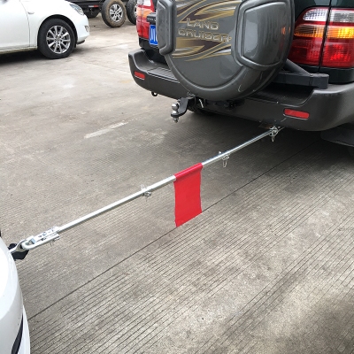

牵引杆
除了拖车绳外,拖车杠也是另外一项神器。它包括左牵引杆连接器、连接杆、右牵引杆连接器三部分,由上述三部分连接组装构成;牵引杆连接器由锁钩、滑动锁卡、锁销、锁杆构成。该牵引杆结构简单,可分解、易组装、携带方便,与使用现有的拖车绳相比;使用时连接简便且又属硬联接牵引、能确保牵引安全。
那么为什么要介绍拖车杠呢?应为拖车杠在城市中更加适合使用。在走走停停的市区中,为了在拖车时避免前车突然停车,后车无法有效制动引起事故,此时拖车杠就起到了避免追尾的作用。当然,无论是使用哪种拖拽方式,车速本身一定要控制在40公里每小时以内,如果有上下坡在,最好能控制在20公里每小时,千万不要着急。
