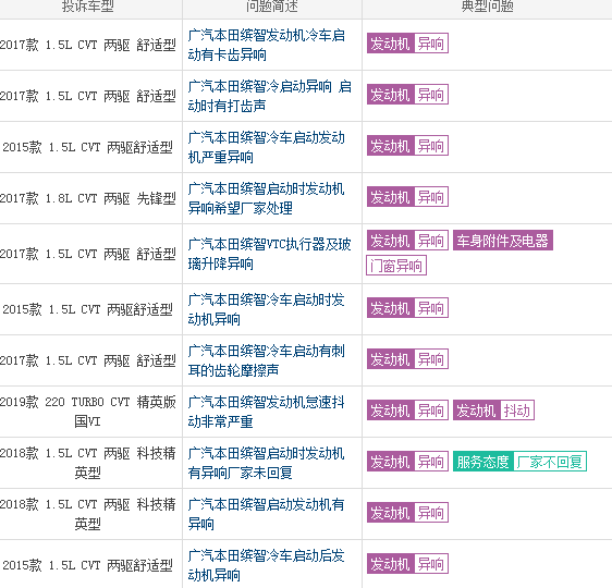

每停了一晚上,第二天启动时发动机有卡齿声异响,保养时去4S检查,因为热车没有出现异响,工作人员猜测是冷车机油沉淀导致,对车没有影响,然后一直到现在异响一直有。不久前4S保养时,把录下的异响给工作人员听了,他们说是可能发动机正时链条发出的异响,还说这款发动机的确有概率出现异响,维修的话要拆发动机,费用较高,车已过保,费用要自己承担。后来通过车质网及其他网站查询,发现本田地球梦系列发动机都存在异响的问题,说是VTC执行器故障导致的,是这款发动机的一个通病,更换一个就可以了。4S店居然还说什么正时链条的问题,想多维修多赚钱吗?我已经在车质网上投诉了,希望厂家免费将缺陷问题解决。
