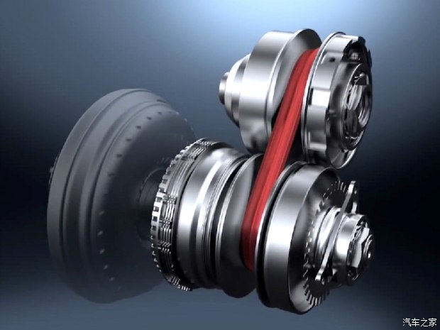

  Q:CVT会不会打滑?我的车子爬坡老呼呼响,是不是因为打滑?
  A:真要打滑的话,你箱子早就挂掉了
  从机械原理上来看,CVT变速器采用了钢带传动方式,即摩擦传动,所以站在物理学的角度,摩擦传动就一定有打滑的可能性。既然打滑不利于高传动效率,所以变速器厂商为CVT准备了多重的防滑措施。锥形轮是CVT变速器钢带张紧以及锁止装置所通常使用的结构,通过液压油泵的施力,将CVT与锥形轮紧紧的压在一起,倚靠强大的摩擦力防止打滑。
  值得一提的是,为了防止在急加速时CVT钢带发生打滑,通常CVT还会有多重的“自我保护”装置。首先,根据传递扭矩的不同,CVT钢带的张紧力也是不同的,有时在驾驶CVT变速箱车辆在加速时会感到稍许的滞后,其实在滞后的时间CVT在调整张紧力,防止扭矩过大而发生打滑。同时,锥形轮与钢带的相对传动过大时(打滑),电子系统就会旋即介入,减小发动机的输出,防止打滑现象的发生。
  总而言之,CVT变速器从物理学角度来看存在打滑的可能性,但在机械工程领域,多重保护措施力在避免CVT打滑,所以在现实驾驶中,CVT发生打滑现象的可能性微乎其微。
  网上“CVT打滑”的说法多数来自驾驶感觉的推断,多数人认为一脚油门踩下去车速没有立刻提升,这就是“打滑”出现了,其实这是CVT变速箱的自保,而不是真正的打滑。以Jacto的CVT为例,东风日产官方的说法是“从来没有打滑”。
  多嘴说一句,如果真的发生打滑,整个钢带和锥盘瞬间就挂掉了,不可能出现打着滑还能往前走的状态。

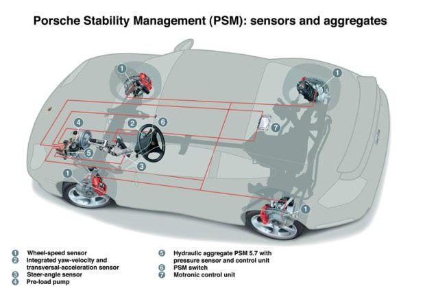

  保时捷稳定管理系统PSM(Porsche Stability Managemtnt)采用多个传感器对行车的方向、速度、横摆速度及横向加速度等信息进行实时监控,并随即计算出车辆的实际行驶方向。一旦车辆出现转向过度或转向不足的趋势,PSM将对相应的车轮实施独立制动,以使汽车不偏离正确的行驶方向。如果采取单纯制动仍达不到理想的效果,那么PSM将进一步干预发动机管理系统并调整发动机的输出功率,以确保车辆的方向稳定性。

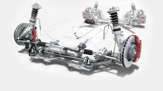

  上面这段话是从百度抄来的,和所有的稳定性系统一样,这套系统解决的问题就是把车子按在路面上,素有“寡妇制造机”的911的的确确是一款很不容易降服的车子,所以这些年来保时捷为911开发了四轮驱动、PSM、矢量分配、后轮主动转向等多种技术,用来解决RR布局底盘所带来的先天性问题。
  因为RR,发动机整个儿挂在后桥之后,911在激烈驾驶的时候就好像背了一个大书包在身后,如果要转向,总有一股背道而驰的力量不肯听从,这就是911的直观驾驶感受。
