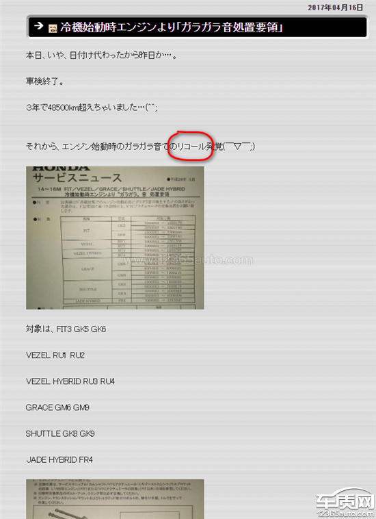

    刚买车时不严重忽略了。随使用年限越长异响越来越严重且频发,百度求助了解才知是VTC执行器故障所至。在论坛了解是1.5地球梦发动机通病。本田未召回,已过质保期,可否联系厂家免费更换?缤智2015自动1.8自豪版,冷车在1500转发动机舱内有异响,车热了时异响减弱,冷车时缓慢加速1500左右异响特别明显,天热这种响声这种情况也有,但不那么明显,原地空转发动机也有异响。响的声音有点像排气管松动的哪种感觉,但是从外观上检查什么也看不出来,声音发生在发动机转速1500转左右、和速度无关。明显是发动机问题。我的车现在过了质保期,目前从今年二月开始每天早上启动时有咔咔声持续两秒,开始以为是冬天气温低的问题,可是异响问题持续了整个上半年车子刚过保就出问题?网上查了是通病,vtc异常但是在保期内并没有响,而且这个VTC是本田的通病,飞度是最多的,我看车质网上好几百人投诉飞度的VTC异响问题,我的缤智和飞度都是一个发动机,用的配件是不是一样的我不清楚,但我怀疑可能性很大,因为毕竟两款车的动力系统是一样的,同样的发动机,同样的零部件,同一个厂家为什么飞度可以换,缤智就不行,厂家的政策不合理啊?

这是日本的召回信息?
发表于 2021-01-28 08:00
和飞度一样

这是国内的召回?怎么是日语
