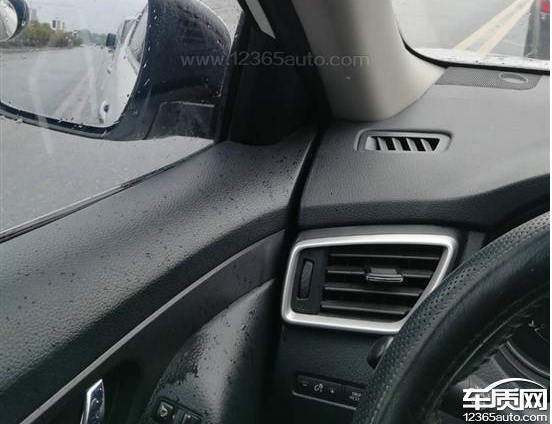

    天窗出水口单向阀设计缺陷,导致天窗出水口一点点小泥沙就会堵塞。水沿A柱流水槽落到脚垫下方,导致汽车里面积水。去4S维修需要收费,设计缺陷,非人为造成因素不应该让买家买单,完全霸王条款。我的车市2014款奇骏,最近天窗漏水了,后来在车质网看到奇骏2014款天窗漏水很常见。排水管经常堵塞就会这样天窗并非是完全密封的,水滴会通过天窗的密封胶条进入天窗内部,但并不会进入车厢内,而是最终由排水孔流出车外。
      车辆排水孔就是雨天将车辆上的积水排出到车外的出口,原理和结构都非常简单,然而实际上很多车主用车过程中却经常忽视这些小小的排水孔,没能及时清理最终导致车内进水产生污垢滋生细菌,严重时甚至会对车辆机械零件及电子装置造成不可逆转的损害。排水孔入水,开车时车门经常有水声,严重情况下车内地毯永远都是湿乎乎的,下大雨时甚至都从地毯往外渗水。

是不是排水管堵了

你这是漏水吗 这是喷射吧

左侧吗 看着是主驾驶这边漏水

车里打伞  哈哈哈

好家伙,车里水不少啊
