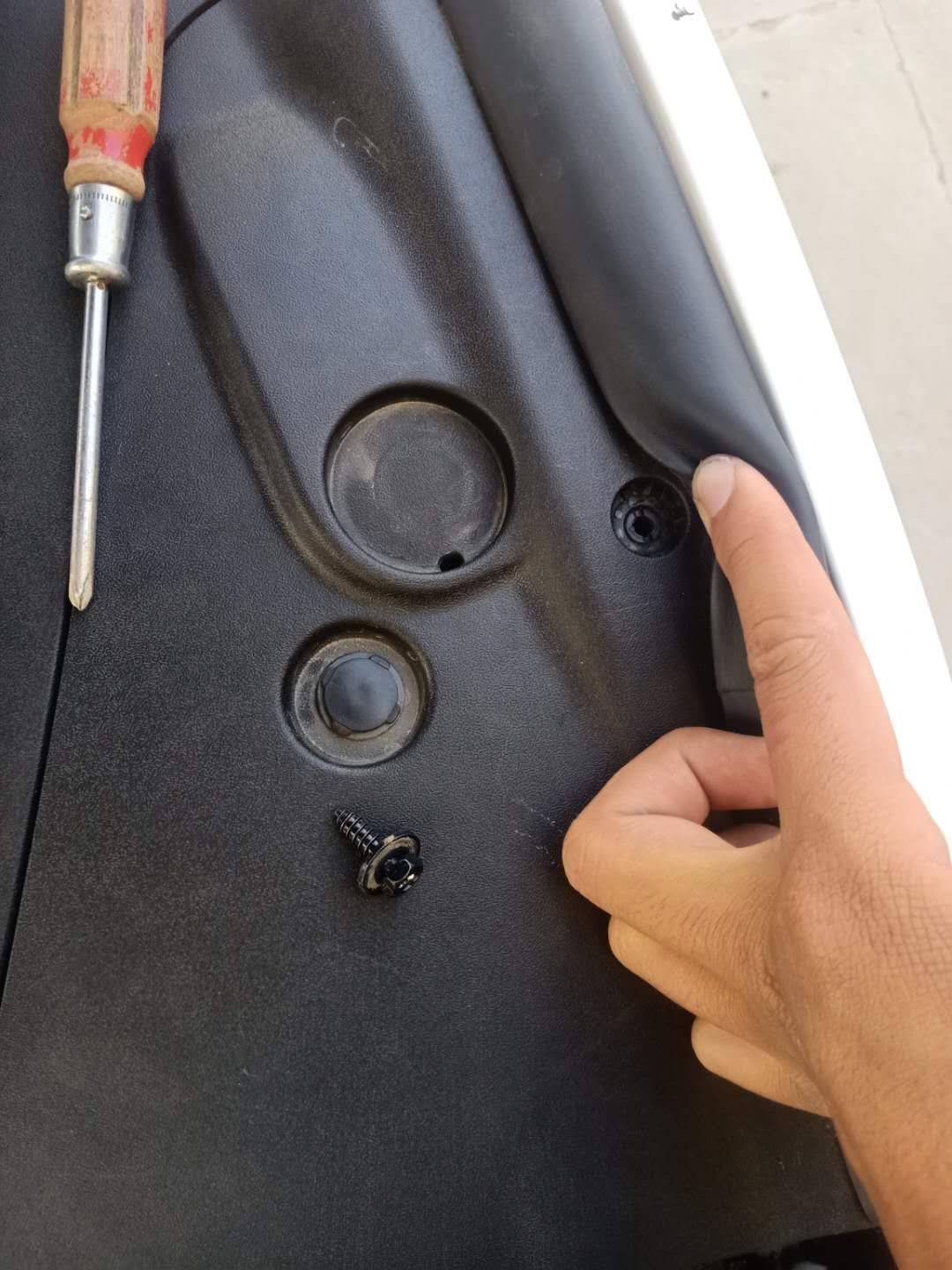

博越pro螺丝拧大灯里面塑料件滑丝了怎么办?
发表于 2021-07-10 08:24
谁知道这道螺丝拧大灯里面塑料件滑丝了怎么办,是不是除了换大灯别无他法,跪求大神们指点迷津
轮胎右侧滑丝了  里面塑料件固定大灯的
[本帖最后由 车质网 于 2021-07-12 08:41 编辑]
发表于 2021-07-12 09:58
只能说大灯别瞎调,这个汽车厂家出厂都是调整好的,你这种现象是调脱了,现在解决办法就只能是换大灯了,要不然夜间开车时路面稍微不平灯光估计会蹦迪吧
发表于 2021-07-12 10:19
这个没别的办法,只能由厂家或者去4s店由专业人士解决了,不然就换大灯吧和楼上说的那样。不放心的话可以来车质网投诉看看
发表于 2021-07-12 17:24
去维修店能解决,沾上其他的东西应该能拧动。最好不要自动弄万一折了就麻烦了
