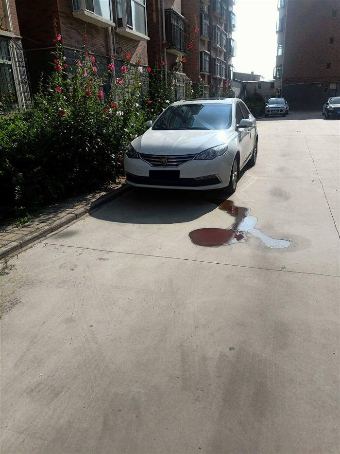

我1996年9月1日在大同汽贸买的荣威360,到了12月份热风不热,第二年减震异响,水箱漏防冻液问题,去4S店修理,减震器异响是厂家通病,水箱漏防冻液一直至今问题不断,最后4S店虚说我汽车碰撞过,不给维修,实在气人
外观没有碰撞痕迹
防撞护板完好无划痕

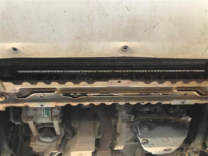

水箱漏防冻液
水箱拆下平整
4S店虚说碰撞过
原买车地点
4S店说撤诉给更换,停了一月后,不予更换
大家看看有没有碰撞痕迹?

漏成图片上的这个样子也是绝了,这是有多严重啊,最气人的是4s店还不给维修处理,真是坑人,投诉试一试吧

你可以去维修店查查看看是不是那块的软管破解了
蔡caihe
水箱本地修理厂拆下说是水箱质量问题,根本没有碰撞过痕迹,4s店负责人说我走土路原因造成,谁买车没有走过土路,难道我走土路时把车背上吗?多吗气人

不是焊接问题,水箱是高温膨胀,致使下水箱漏防冻液,今天去修理店自己花钱解决,4s店没有检查,修理水平太差,在本地修理店换了节温器、水温传感器、风扇散热电阻解决了.

昨天已查明,不是水箱问题,汽车出厂时节温器就坏了,导致水温过高憋坏水箱,质保期间一年半开始烂水箱,去大同云海4s店不检查,直接换水箱,造成一年烂一次水箱,最后冤枉我说车碰撞过,最后上汽集团售后打电话也说是外力所致,我说你们没见车怎么能这样说,大家说气不气人,现在荣威汽车中看不中用,售后最差,千万别买荣威车,还是长安,奇瑞售后服务最好
