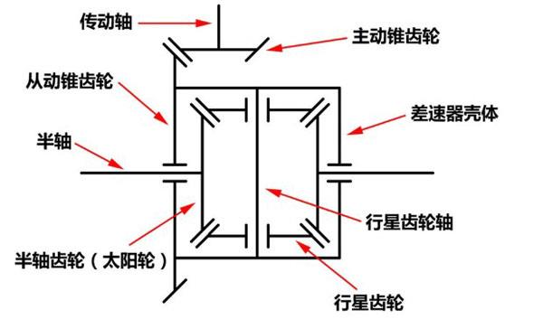

不知道您有没有看懂,配一张机构简图给大家。
简单描述一下:动力自主减速器从动齿轮依次经差速器壳、行星齿轮轴、行星齿轮、半轴齿轮、半轴输出给驱动车轮。当两侧车轮以相同的转速转动时,行星齿轮绕半轴轴线转动——公转。若两侧车轮阻力不同,则行星齿轮在作上述公转运动的同时,还绕自身轴线转动——自转,因而,两半轴齿轮带动两侧车轮以不同转速转动。
