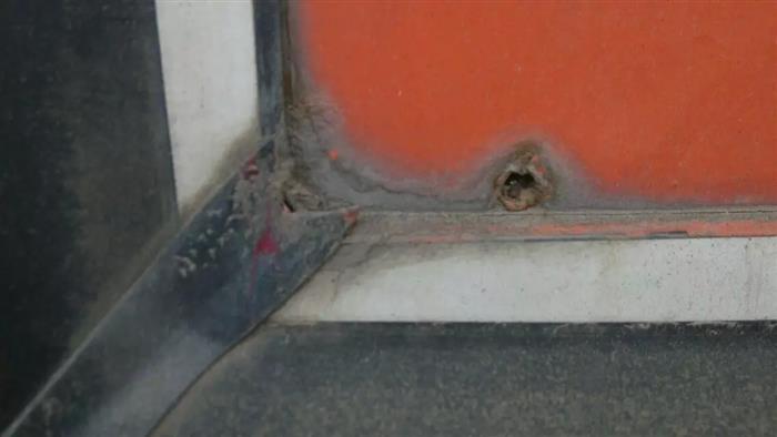

       有一辆东风商用车由于制动和方向的原因造成碰撞,驾驶室和车厢受损严重,在检查中发现车厢是金玉其外败絮其中,经过更深一步的检查发现,由于车厢的设计结构和生产制造有缺陷而造成,普通的钢材在加工制造产品后都要进行打磨除锈防腐,而东风商用车装配东风专用汽车有限公司设计生产制造的车厢由于结构的问题,很多隐蔽的工程没有办法进行打磨除锈防腐,也正是这些隐蔽工程利用常规的检查方式检查不到,所以,东风专用汽车有限公司在生产制造车厢的时候对这些隐蔽的工程就没有进行打磨除锈防腐,而且在车厢的隐蔽部位一时半会还发现不了,等到卡车人、卡车司机发现的时候,车厢的一年保修期已经超过,还说是司机的使用原因造成,如:拉的货是不是化工产品有腐蚀作用,拉货的地方是不是在南方,因为南方湿润靠海空气里盐分多等等不靠谱的说法,做为一个快递公司个体司机面对这些无赖的说法,还真是有苦难言,自认倒霉吧,因为赔不起时间跟这些不讲道理的人理论。
下面这台车由于方向和制动的原因造成碰撞,驾驶室和车厢已经严重受损
上图(图片1)这台车由于方向和制动的原因造成碰撞,车厢已经严重受损
