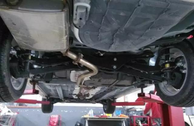

6底盘、发动机检查
检查底盘有无漏油情况,是否有刮痕。有条件的可要求将车辆举升起来检查。比对发动机号。每辆车的铭牌上都对应有一个该车唯一的发动机号和车架号,将这个号码和合格证上的编码进行核对,确保编码一致。

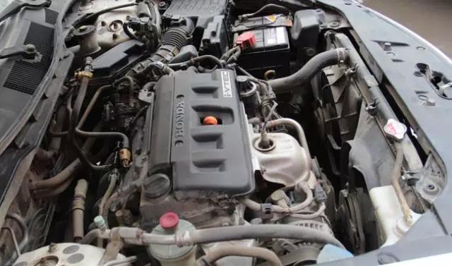

打开发动机盖,首先看整个机舱是否干净整洁,如果很脏,而且有油污渗漏,这辆车肯定是以前频繁使用过的车。发动机机舱里的各种液面是否在正常的位置,机油的颜色是否正常。打着发动机,听怠速的声音和看转速是否正常、稳定;另外看看水箱中的散热片内是否有泥沙等污垢。
