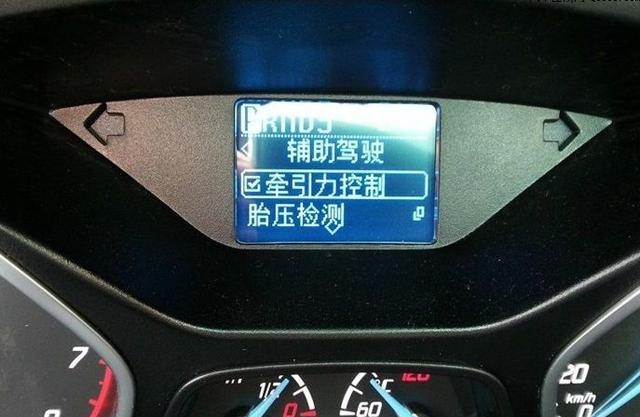

终于完了,仪表板上显示"胎压监测错误“,还要初始化ABS:
进度很快走完,告警信息马上消失了。
先试了试一键天窗,锁车后长按锁车键,天窗自动关闭,很贴心的设置。
自动落锁功能是车速超过7公里每小时自动锁车门,很实用(不过车门从里面可以随时打开,据说是欧洲的安全要求,带小孩的童鞋一定要注意)。
胎压监测需要保存一下轮胎气压,解释一下,福克斯胎压监测功能是被动式胎压监测,它是利用ABS系统的轮速传感器检测4个车轮的转速,如果某个轮胎气压异常就会体现在车轮转速上,和安装传感器的直接检测不同。
